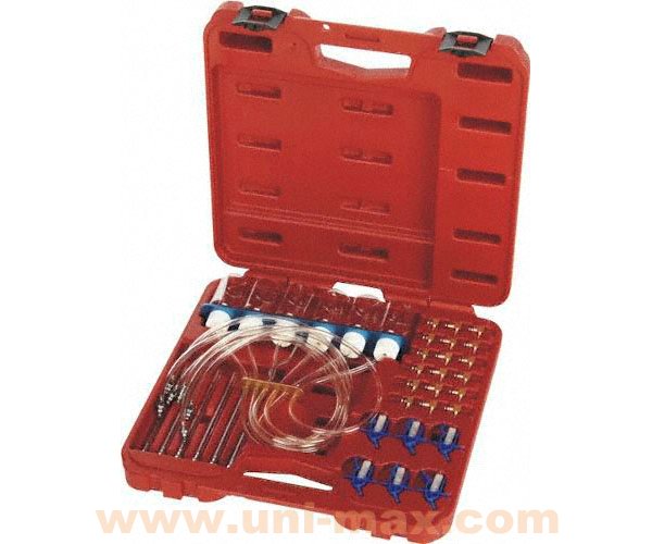

Na vstřikovače Common Rail existuje velice jednoduchá diagnostika, jsou to vlastně nádobky, které se pomocí hadiček napojí na přepad vstřikovačů a začne se startovat. Podle toho, která nádobka se nejvíc naplní tak to znamená, že vstřikovač nepouští palivo do válců a jde přes přepad zpátky. To je první důvod jak zkontrolovat vstřikovače. V ČR existuje jen málo míst, kde si nechat přezkoušet a popřípadě opravit tento typ vstřikování, protože tyto zkušební stanice se vším všudy stojí okolo miliónu. Pokud je tento vstřik opravitelný nebo ne, to vám řeknou až přímo v těchto odborných servisech. Ale pokud si to necháte opravit tak vás to pořád vyjde o dost levněji než kupovat nový vstřik. A hlavně u Fordů se musí ještě vyměněný vstřikovač naprogramovat do řídící jednotky motoru pomocí diagnostiky. Takže rada na závěr - v servise si nechat zkontrolovat vstřiky a pak buď vyměnit a nebo v odborném servise, který se zabývá naftovým vstřikováním odzkoušet a nechat opravit. Ale jediné co určitě nedělejte, tak nechoďte do autorizovaného servisu. Z vlastní zkušenosti vím, že když tam byl kamarád přímo s tímto typem auta, tak mu řekli oprava cca 70 000 a chtěli vyměnit všechny vstřiky takže tam určitě ne.

Něco takového pujde doma lehce udělat pomocí vekých injekč. stříkaček a kapaček.
http://www.uni-max.cz/tester-vstriku-co ... ter-set/d/

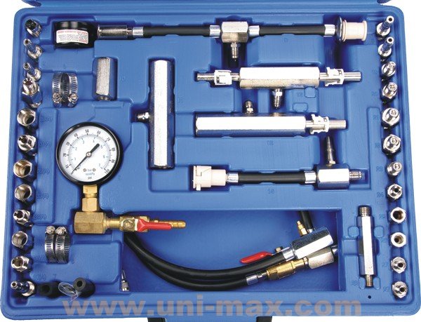

Tak to se mi líbi ten kufřík, kde se dá pujčit
. Myslíte že to tak dělají v servisu ? Nebo jak vlastně zjištujou který vstřik je špatný? Je tam i modrý kufřík - Tlakový tester vstřiků .
