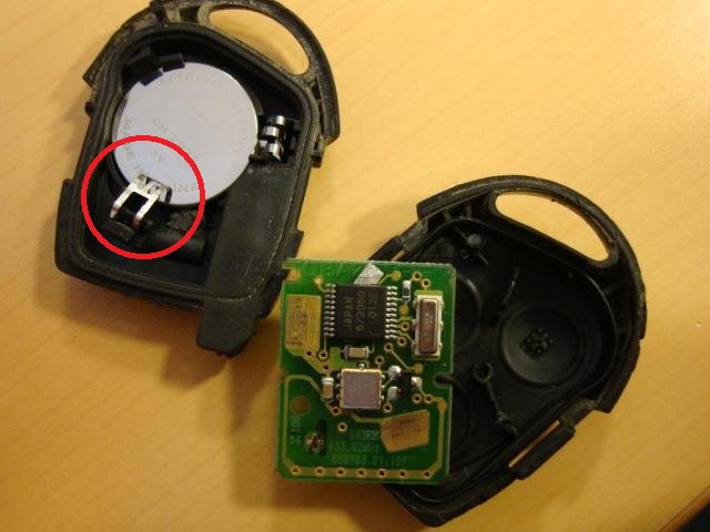

Master158 - ked som skumal ten kluc, zistil som, ze by v niektorych pripadoch mohol robit problem kontaktny pliesok, ktory ide z + polu baterky. Myslim, ze by sa za istych okolnosti mohol pri dotlaceni plosneho spoja odtiahnut od baterky. Skus ho ohnut, pripadne polozit na vrch baterky, nie na bok.
Alebo pokial mas GEM tak ho resetovat, ako bolo pisane v inmo vlakne.

Díky za rady, ale vše, co si zmínil jsem více-méně zkoušel. Spíše bych potřeboval zjistit, jak je možné ověřit, zda klíček opravdu vysílá. Je to opravdu možné jako u dálkového na TV zjistit např. přes kameru na mobilu? Protože pokud ano, tak klíček opravdu nevysílá.
Poté by tedy mohla být chyba ve špatném kontaktu nebo v elektronice klíčku.
