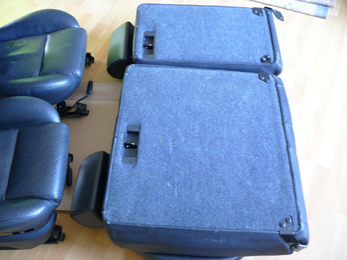

Kluci prosím vás které mondeo má tuto zadní lavici?
Děkuji za odpověď.Muj tip je sedan ,ale nejsem si naprosto jistý.

Přesně takhle to měl , možná stále má Rumcajs ve svojem autě :idea: , čili mondeo kombi 2001 - do netušim :mrgreen:

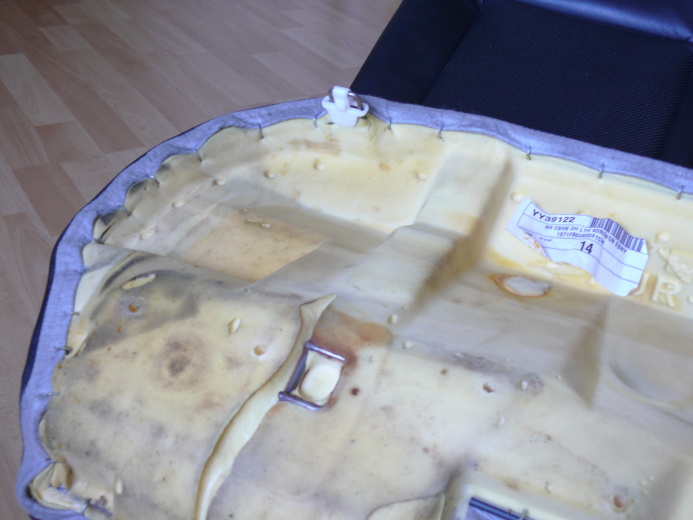

Kombi fakt? Měl sem za to že u kombíku ke sklápěni (poistka) z vrchu po krajích opěrky tlačítky ale tady to vypadá spíš na to že poiska je ovladáná z kufru tak mi to připadalo na ten sedan neba HB.
Přidávám ještě foto bočnic u opěrky zadní lavice která asi vylučuje že by to bylo z kombíku.Je tu někdo se sedanem kdo by mi to fotnul jak vypadá poistka toho slkopení opěrky?

Mondeo 2004 hatchback má pojistku u opěrek hlavy na kraji :mrgreen:

Děkuji takže HB taky odpadá,ten kombi se mi taky nezdá zbývá ještě sedan jestli někdo má,i podle návodu k Mondeu to na ten sedan vypadá s tím že poistka je nějakým kolíkem ovládaným z kufru. a ne na horní hraně jak to má kombi a HB.

Mě se zdá, že je to stejné jako u mně, čili sedan. :wink:

Ještě malá poznámka, dle foto nelze určit, ale sedan je myslím jediný, kde nejdou sklopit podsedáky na zadní lavici :idea: :wink:

To máš pravdu, ale Rumcajs to má takhle taky 100% a má kombi :idea: :P , myslím spodní lavici. Ovšem co se týče fotky kde je zadní opěrák ten bude jedině ze sedanu, HB má držáky taky jináč :wink:

Lavici, jako tu sedací část jsem měl stejnou, to je fakt, ale ta je stejná ve všech karoseriích.
Ale ty opěráky, ty jsou 100% sedan, dám za to ruku do ohně.

Pofaceliftová lavice stejna neni. I podle navodu se u HB a kombi da sklapet spodní část a je uchycena vepredu na dvou kloubech, zatimco u sedanu je tam nacvakla. :) Zda jsou tyto dve verze mezi sebou vyměnitelné asi brzo zjistím a poreferuju.

S těmi panty je to pravda, ale to neznamená, že místo jedný nedáš druhou.
Já jsem měl nacvakávací a dal jsem si tam s panty.
Stejně tak ti co mají panty by tam tu cvakací klidně dali, protože v kastli ty díry jsou :wink:

:hhura: Tak ted si mi udelal velikou radost..Mám totiž tu nacvakavaci a v obyvaku se mi vali kozena s pantama. :) Nevedel sem, jestli tam ty diry budou. Tím pádem jsou v celym vnitku rozdíly jen v zadních operadlech. :)
