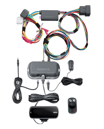

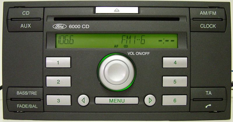

Zdravím,

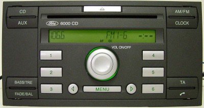

chci se zeptat na technické provedení instalace HS sady do FoFoII rv.2005 a rádio Ford 6000CD typ

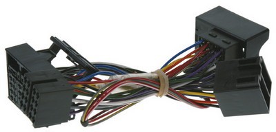

Bude mi k tomu stačit tato kabeláž???
http://www.dobry-obchod.cz/produkt/sot- ... -konektor/
plus HS které je na obrázku?
Budu moc rád za jakékoli rady jak něco nezdupat (pro vytažení rádia originál klíče mám)
FoFoII rv. 2005 1,8 TDCI

Tak jsem nalezené kabeláže, HS objednal, tak snad to bude přesně ono. Pak dám vědět pokud to třeba taky někdo řeší a není si jistý jako já.
Amoresputas
Příspěvky: 86
Registrován: 14.06.2010 20:54
Bydliště: Brno
Re: Instalace handsfree Nokia CK-200 ISO
Příspěvek od Amoresputas » 03.03.2011 07:55
Tak je to přesně ono.
Cenově to vyšlo na
260 za klíče na rádio s poštovným
398 za kabeláž s poštovným
2300 HS sada CK-200 s ISO konektory
Připravte se na PIN k rádiu, návody, pokud jej nemáte, jsou tu na fóru a pro WIN 7/Vista je tu i funkcni dll knihovna pokud Vám to hodí chybu že ji v PC nemáte, stačí hledat.
Jen pozor na připojení antény, mě teď nejde signál do rádia, takže opětovná demontáž... :dih: Ale jinak to funguje úžasně.
Hodně štěstí všem.

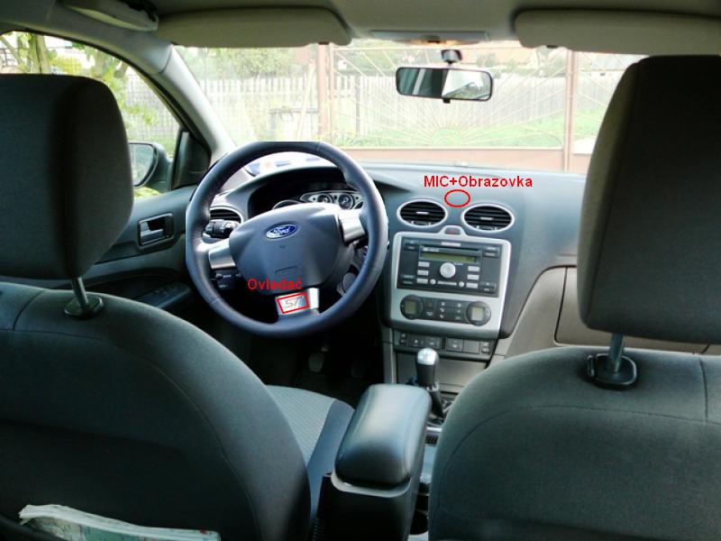

Mic je zatím jen zabudovaný v obrazovce HS sady a to jsem umístil nad výstražné -
Volant jsem musel najít ten můj a palubovka (ofuky) mám tyto.
Mic příjde, až jej sestavím, na konec krytu sloupku a nabíjecí kabel příjde přímo do přihrádky na mobil u ručky.

Tak dej vedet jak to slysi druha strana. Moje HF v radiu ma vestaveny smerovy mikrofon a neni to nic moc - musim dost kricet (i kdyz, za ty prachy... :-)) Ve sluzebakach mame mic nahore u zrcatka a je to dost slusny (HF Parrot).

Volal jsem a slyšeli jsme se dobře ale jak moc slyšel to nevím. Ono udělat externí mic není problém, je tam jen 2,5mm Jack takže připojení naprosto v pohodě, jen zvolit vhodný MIC s dobrým stíněním proti hluku. Dnes jak půjdu na oběd vyzkouším s firemním tel, pak dám vědět.

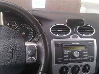

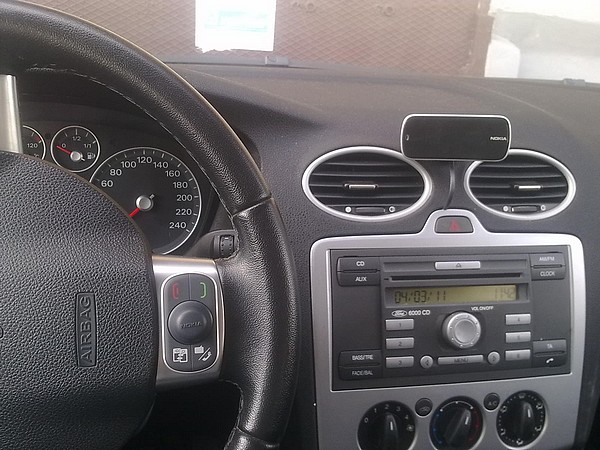

Takto to vypadá zapojené:

Příspěvek od Cowley » 04.03.2011 14:15
Tak to vypada pekne, zajimavej je ten ovladac na volantu. U ctyrramenych volantu hadam by prisel na nejaky obvyklejsi misto - ten Parrot je vedle tlacitka vyhrivani okna.

Příspěvek od Amoresputas » 04.03.2011 14:28
První jsem jej měl na volantu nad madlem chycené držákem na ten ovladač, ale při zatáčce mi to vadilo, chtěl jsem to dát na madlo k ovládání oken, ale ten plast FoFika je kurna drsna výroba, když na tom nedrží ani ten sucháč a to že to je fest dobré lepidlo, takže jsem to kopnul na kovovou část toho volantu a zatím velice příjemné ovládání. :palec_nahoru: Teď mě ještě čeká instalace a výroba napájecího kabelu (rozeberu autonabíječku, použiji kabel a konektor by měl být http://www.gme.cz/cz/ws-4-4-p833-015.html) No a pak ten externí MIC, ale to až se mi bude chtít, teď je přednější automatické dovření oken po zamknutí vozu a na příští rok vyhřívání předních sedaček. :cooler:

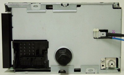

Tak jsem do toho šel taky, mám FORD cdrádio SONY 2 generace. Pro připojení na reproduktory rádia byl k dodanému ISO konektoru potřeba ještě FORD převodník SOT-092 (297 Kč bez DPH). Všechno fungovalo na první pokus, pro zlepšení kvality jsem se rozhodl pořídit ještě mikrofon MP-2 za cca 200 Kč, ten tam plácnu do týdne.
