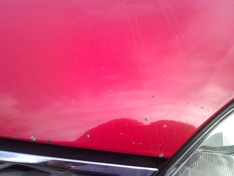

Poškozená haupna od kamínků...co s tím?
co stím , pomůže to opravné pero ????

Vidím, že to už i rezne, viděl bych to na nový lak, jestli chceš, aby to vypadalo.
Čéče, kudyma jezdíš?

tohle je převážně z dálnic , nejvíce od Sasíků ,
karbon fólie by možná pomohla ale nevím jakou barvu zatím hledám

Hele tohle asi folie jen tak nezpraví
vzhledem k velikostem prohlubní se ti v těch místech pod folií udělá vzduchová kapsa a mohlo by to nepěkně pracovat třeba při vedru v létě nebo v mrazech v zimě, to by ti poradili klucí jako je mava nebo axel tady v mondeo klubu, já osobně to řeším následovně , nechal jsem si namíchat barvu do spreje, pořádně sprej proklepu a nastříkám si do víčka od spreje trochu barvy, vezmu modelářský štěteček, sesličku a už retušuju
stejný postup opakuju po zaschnutí s lakem jelikož mám metalický lbarvu a ta je bez nanesení laku matná.

Dík za radu.asi to tak skusím
Pod tu folii b se to asi muselo překytovat

...a nebo tak, ona ta fólie je většinou hodně tenká, a kdejakou nerovnost ještě více znásobí.saturnin22 píše:

..když už se bude kytovat tak i rovnou lak, ne?

přesně
