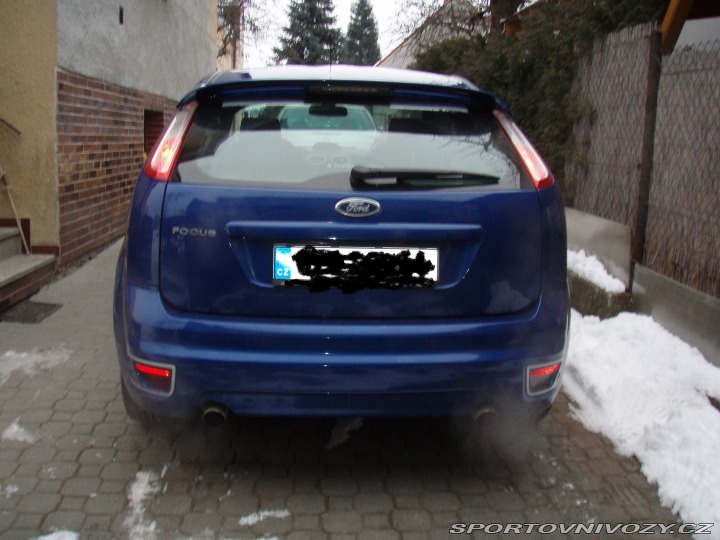

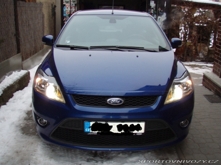

Neporadíte někdo prosím, jestli se vám u tohfocusu nezdá předek jako po faceliftu a zadek před faceliftem? Kamarád chce koupit a teď neví co si o tom myslet. Má to být rok 2007. Dík

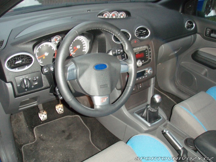

je to tak ako pises.. predok je prerobeny na FL..
a neposudil som to podla zadku ale podla budikov..
doteraz som akosi neskumal aky je rozdiel medzi pred FL a FL zadku

O tom už jsme se v nějakym vlákně bavili, že to je pěknej slepenec - zadní nárazník před FL, zadní světla po FL, zrcátka po FL, předek po FL a budíky mezifacelift (červený podsvícení a nový radio Sony), tzn. před FL
Navíc nevim, jestli to jsou xenony nebo ne, ale jestli jo, tak tam nepatřej (kolečko na nastavení výšky světel)

otázka je, zda-li to majitel přebudoval z nadšení, nebo je to po bouračce zbastlený z toho co bylo k dispozici. Osobně se přikláním k variantě B.

Podle mě stoprocentně po bouračce, protože má i volant po FL, kterej má tlustší věnec než před FL

to pocujem prvy krat ze by tam mal byt v ST po facelifte iny volant...Fokal píše:...protože má i volant po FL, kterej má tlustší věnec než před FL![]()
- Fokal
- Příspěvky: 3876
Re: slepované ST?
Taky se mi tomu nechtělo věřit, ale je to tak
