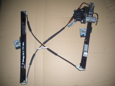

Tak se zvyšující se teplotou se opět vrátilo vrzáníčko z předních řidičových dveří.Jsem moc rád
Budu je muset rozebrat tak jako tak,ale...Když jsem spustil okýnko,tak při jeho zastavení se ozval stejný zvuk.Je to jako by se něco třelo o nějaký plast.Je to slyšet krátce.Tak se chci dozvědět,kdo stahovačku viděl,co by tam mohlo tento zvuk vydávat?vím,že okýnko je uchyceno v plastových držácích,které se pohybují po těch ližinách...Je to tak?Pokud by někdo měl fotky,tak budu rád

Zdendo díky za fotky...
Daggy:To je fajn.I nad tímto jsem už uvažoval.Je fakt,že podobné lupnutí u těch otevřených dveří registruju.Je to jakoby klepnutí.Nevšimnul jsis jestli se to neozývalo pravidelně při přidání a přibrždění.Já to zkoušel na rovince...Přidám...ťukne,pustím plyn a přibrzdím...ťukne.Jen mi při otevřených dveřích přišlo,že se to děje v tom protikusu vevnitř...tam kam zajíždí ta vodící lišta....
Čím jsi to tedy namazal?Přímo ty kolíčky?Mám je předtím očistit a odmastit?Rozebíral jsi to nebo jsi to dělal při smontování?Tohle by byla určitě lepší varianta...
