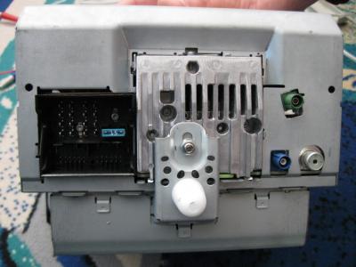

koupil jsem tot radio a zjistil sem že my tam cosi chybí.
Nevíte někdo co stím? PLS?
Viz foto
Já mam to bez toho černého sráče na připojení klimy.
DĚKUJI ZA POMOC
MOJE BEZ ČERNÉ KLRABYČKY
TOTO MY CHIBÍ
TOTO MY CHIBÍ
TOTO MY CHIBÍ
TOTO MY CHIBÍ

tak pokud ti chybi tak je to asi spatne , ten spodek ovlada klimu , ten prvni obrazek je co mas doma ?

Jo ten první mam doma. Podle mě je to jen krabička která nahrazuje origo ovládání - spíš taková propojka- . Takže bud sehnat tu černou krabičku . Tot jsem zatím zjistil.
Ta černa krabička by se asi dala sehnat z nějakého vadného radia. uvidíme. Každopádně je to nepříjemny. :blee:

Tak sem to našel kat.č. je 19980C cena příjemnych 350 eček :wallbash:
