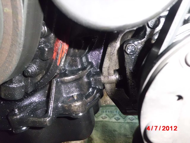

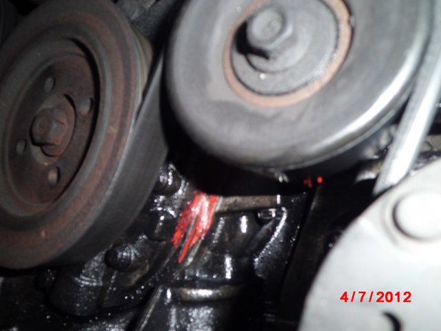

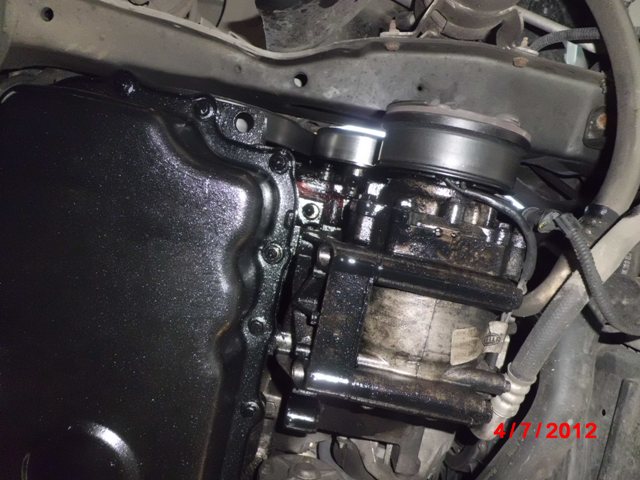

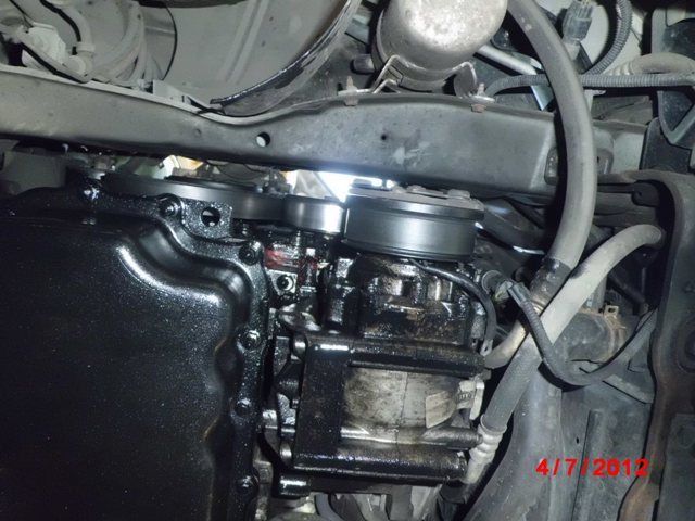

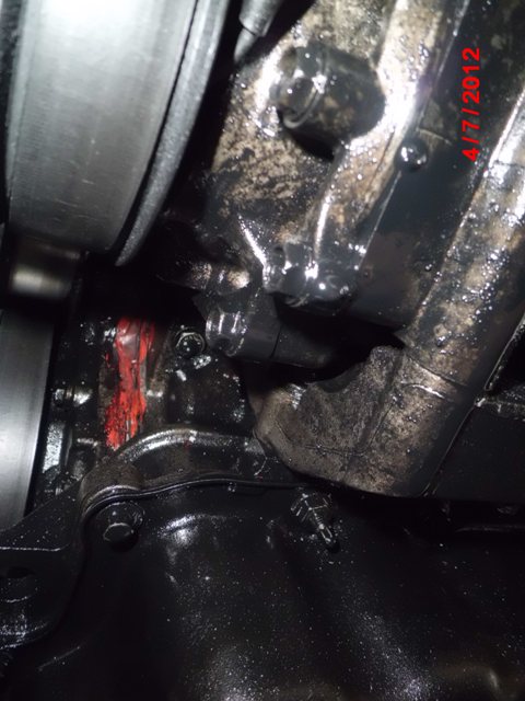

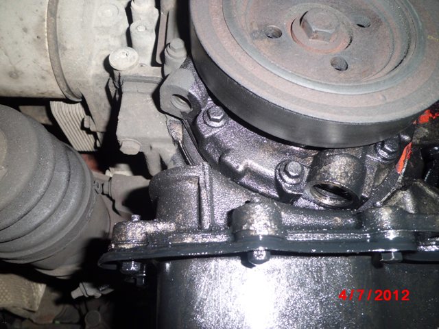

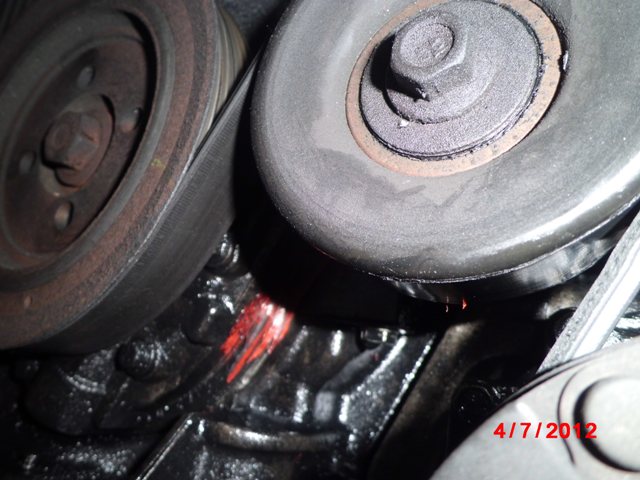

Zdravím všechny a zárověn mám malý dotaz. Byl jsem v servisu s únikem oleje, ten prý odstranili, olej prý tekl pod vodní pumpou. Asi za měsíc opět teče olej a když sem v servisu reklamoval, tak mi řekli, že tečou prsa motoru. Mužete mi někdo říct, co se stím dá dělat a co obnáší oprava.
Jo abych nezapoměl je to nafta TDDi z roku 2002.Přikládám několik fotografií. Když jsem sundal kryt pod motorem,abych se podíval odkud teče olej nalezl jsme nějakou červenou pastu na motoru. Asi se jedná o těsnící tmel . S reklamací jsme samozřejmě neuspěl. Můžete mi někdo poradit odkud to asi teče a co se stím dá dělat? Moc díky.

Koukám,že mám asi atypickou závadu na autě?

Atypicka zavada to neni, spis by to chtelo nejak upresnit. Blok motoru ma nekolik delicich rovin a pak je tam spousta vstupu, kudy muze olej unikat. Chtelo by to lip lokalizovat misto uniku a pak nekdo muze poradit, co s tim. Pokud se unik oleje stehuje (zatesnis jedno, objevi se dalsi), mozna bych se zameril na tlak oleje, resp. tlak uvnitr bloku ...
