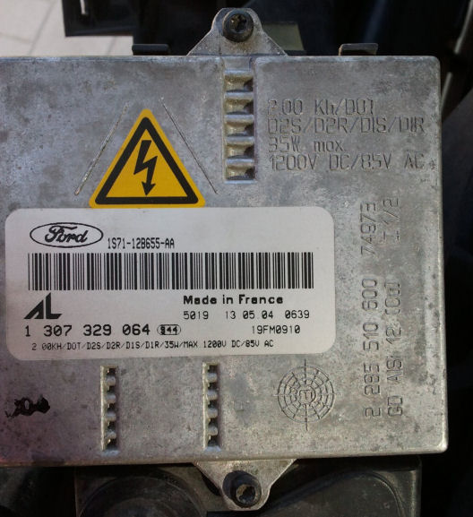

Sorry, že som sa dlhšie neozval, ale nefunkčnému svetlu som venoval s dlhšími prestávkami. Aj preto, lebo som si dal denné svietenie a to ma dosť uspokojilo, aspoň teraz v lete :) ...v noci akosi nejazdím. Tak to v krátkosti zhrniem.
Ako sa vraví, že obuvník chodí bosý, tak aj ja, ako technik som nespravil základnú vec a to, že som neskúsil meniť jednotlivé diely z funkčného svetlometu. Preto sa stalo, že som si skalopevne istý vadným štartérom kúpil jeden u forda originál, ale v ronakom čase aj z ebay za 1/3 ceny, takže mám dva. Samozrejme, že keď som ho nasadil, svetlo nešlo a až vtedy som zobral riadiacu jednotku z funkčného a svetlo baví. Takže určite mám problém v tej riadiacej jednotke, ale je ju problém zohnať. Kúpil som jednu cez net z Poľska a samozrejme, že ma týpek oje...l, poslal mi spálenú - bolo to cítiť hneď po rozbalení. Ešte to s ním riešim.
Každopádne teraz zháňam tento ballast - riadiacu jednotku, všade po európe. Dá sa nájsť, ale presne môj typ, presne číslo, tak na to som natrafil fakt len pár krát a to v Číne a v UK a v tom Poľsku...
Typ, ktorý zháňam je: AL 1307329064 ( 1 307 329 064 )
a druhé číslo, kód Fordu: 1S71-12B655-AA
na tom ebay.de sa dá zohnať ballast - STEUERGERÄT - ktorá je opticky rovnaká, ale líši sa posledným trojčíslim, teda napr.: 1 307 329 066, 1 307 329 086 a pri tomto píše, že aj na Mondeo.
Otázka znie, aké čísla majú Vaše riadiace jednotky v Mondeu MK3, chalani? Môžem kúpiť aj jednotku s koncovým číslom 086, keď moje je 064? Vraj je tam už iný software a nepôjde to.
Dík za odpovede a ak by niekto mal ballast na predaj, kúpim.
