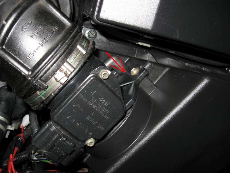

Mám v motorom priestore odpojenu hadičku (nejaká zrejme podtlaková) a za toho boha neviem prísť na to, kde ma byť zapojená. (Je to hadička uplne hore ako je aj EGR ventil). Všimol som si to asi pred týždnom a odvtedy som tam čumel už asi 2 hodiny a nikde nič, kde by som to zapojil. Ona má na konci taku akoby nadpájaciu časť, tzn, akoby bola povodne pripojená na nejaku da+šiu hadičku. Len aku?? Požičal som si foto tu z fora ako ilustračne a hadička je označená na červeno. Inak ide niekde po nádržku s brzd. kvapalinou, ale tam "stopa stráca". Vopred dik za pomoc.

Dávam teda ešte jednu foto originál:
- červenou označená samotná hadiška
- žltou smer akym ide normálne, len tam dole pod tou nádržkou na brzd. kvapalinu neni nič, kde by sa to dalo zapojiť :?:

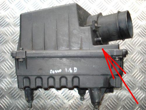

Neznám TDDI ale nepatří to z boku do air boxu ? alespoň to tak vypadá . Mrkni na airbox v horní polovině . Tak to najdi držím palec :palec_nahoru: .
Viz foto /
Pokud to patří do toho air boxu tak to souvislost 100% samozřejmě má . zapoj . Bude po problému .
Naposledy upravil(a) StenliH dne 25.05.2011 16:21, celkem upraveno 1 x.

Do airboxu, nekde okolo vystupu hadice k turbu najdes maly natrubek, na ktery to patri. :wink:
Pokud je turbo jeste ok, tak mas docela kliku. Nedovedu si predstavit, co to udela, kdyz to prisaje trochu pisku a prachu ...

Tak som to dnes pozeral, ale nenašiel som to... Aj som odmontoval nádržku na brzdovu kapali, a a poistkovu skrinku, ale nič... A na airboxe ani na teh hrubej hadici čo z neho ide a smeruje nadol nič nie je... Ale všimol som si, že do tej hrubej hadice ja napojena haica z víka ventilov a tu je tá hrubá airboxova prasknutá! Priamo v tom spoji.
Inak na tom obrazku, čo ste sem postli, je ta hadička položena vedľa airboxu (vyznačená na červeno)

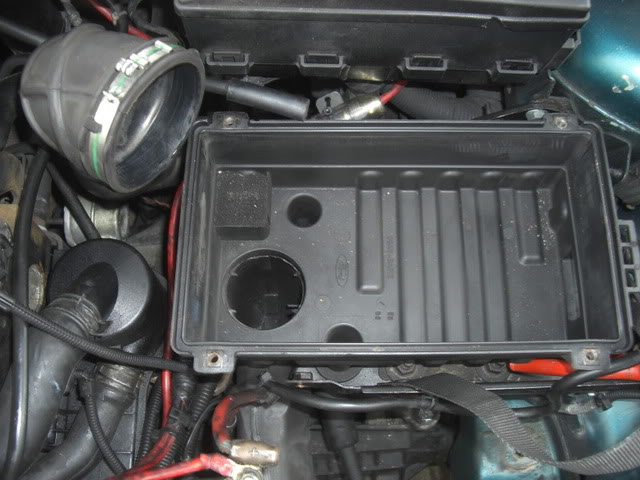

Pepo ja nevim nad cim premyslis. Proc demontujes pojistky + brzdovou nadobku . 2 lidi ti napisou kam to patri . Je fakt ze neznam TDDI motor ale ty airboxy sou shodne motor je temer stejny . Tak si myslim ze pokavad se podivas sem jak ti posilam fotku prijdes na to ze ti proste upadla hadice v lepsim pripade v horsim se ulomilo cele hrdlo pac ty plasty forda sou k smichu . Gumove dily rovnez smich tak to oprav ale nerozebirej motor :Dancer:
PS mrkni do te hadicky na konec zda tam nezustalo kus plastu demontuj to viko airboxu a podivej se pekne v klidu na víko - najdes to .
PS2 ber to ze ten tddi motor sem nikdy nevidel to co jsem ti poslal je fotka z googlu a je uplne jasny na 1 pohled ze to patri do vika airboxu presne tam v tom miste jak to ma TDCI .
Plest se mohu ! ale nemyslím si to .

No skusim rozobrať ten airbox, aj ked naozaj netuším čo je toto za foto - resp. aký je to pohlad odkial kam...na airbox? To je najky spodny pohlad?

Pokusime se na to jit jinak .
Viko airboxu tomu jiste rozumis - tak toto je Airbox TDDI 1,8 66 kW mas v motoru to same a kdyz se na to podivas z ptaci perspektivy je ti uz jasny kam ta hadice patri ? preci i na te me fotce kterou sem ti sel v zupanu nafotit je to jasny :)
Drzim palec . Cau
