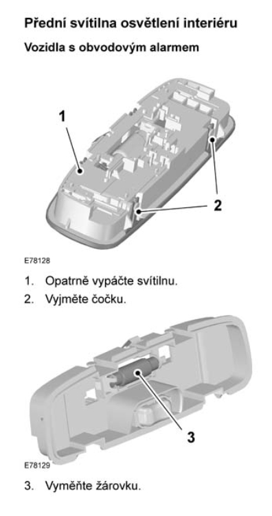

zdar, prosím o radu. Mám FF 2008 po FL a potrebuju vyndat stresni světýlko nevíte jak? zatím sem to tady bohužel nenašel :(

micheo: Proti tlačítku/tlačítkům na té oblejší straně, je uprostřed kovová sponka (na obrázku v místě nad trojkou), tam stačí zasunout např. příborovej nůž a lehce vypáčit směrem ven.
Strana u tlačítek má dva plastové výstupky (na obrázku je zhruba u nich ta dvojka), čili při nandavání jde první ..

díky za obrázky moc mi to pomohlo a světýlko je spravené :)
