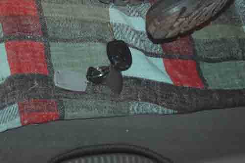

Zdravim, prosim o radu ako by som sa dostal ku klucom, ktore som zabuchol v kufri auta. Auto je zamknute a nemam nahradne kluce.
Nastastie sa to stalo v garazi. Kupoval som novu lekarnicku-oranzovu a pri to mam asi 3 lekarnicky a tak som nadaval na to ze som aj zabudol ze kluce mam v kufri a zabuchol som ho.

... jestli mas kombi, tak odsroubuj treti brzdove svetlo a pak uz si poradis jiste sam

Super, neviem ako podakovat. Hodil som dole brzdove svetlo a zatlacil ten tapacir ci co je to a kluce som lovil ako kapra asi hodinu s drotom na konci ohnutym. Cez tu malu dierku sa mi to podarilo prepchat. Ak budes na Slovensku pozývam ta na pizzu. Dik.
