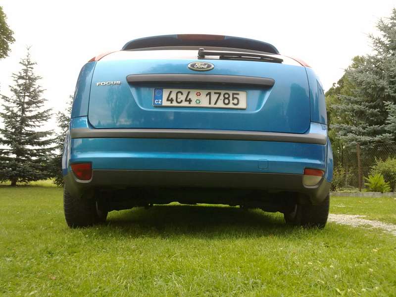

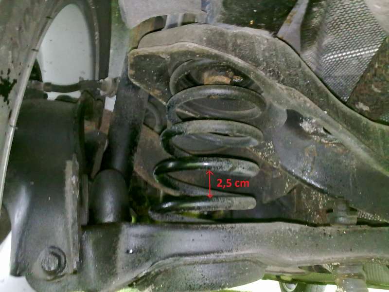

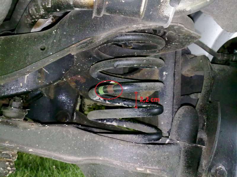

mám dotaz ohledně pravé zadní pružiny. Při pohledu ze zedu jsem zjistil, že auto je trochu nakřivo (rozdíla cca 2-2,5 cm). Pružina se zlomená být nezdá. Rozdíl při pohledu na pružiny je, že pravá je víc zmáčklá (mezera mezi každým stupněm pružiny je 2,2 cm, u levé 2,5 cm - dále viz foto)
Navíc na pravé jsou nějaké barevné proužky a na levé ne. Je to v pořádku?
Nebo je jedna pružina zkrátka unavená. Předem děkuji za rady......

No jestli maji jine znaceni, tak jsou asi odlisne ne? :mrgreen:
Na te leve nejsou nikde zadne prouzky nebo znaceni?

Levá je bez proužků, pravá s proužky. Víc nevím....

Možná blbá, ale měl jsi auto na "absolutní" rovině?
Špíz
Příspěvky: 396
Registrován: 19.02.2009 12:59
Bydliště: Českobudějovicko
Re: Unavená PZ pružina?
Příspěvek od Špíz » 20.07.2011 16:55
"Absolutní ne". Ale rozdíl 2,5 cm už je dost, ne. Navíc jsem si toho všiml už minule, a to stálo úplně jinde.

Špíz píše:"Absolutní ne". Ale rozdíl 2,5 cm už je dost, ne. Navíc jsem si toho všiml už minule, a to stálo úplně jinde.
Teď na to koukám, a zdá se to dobrý. :?: :irre:
Nechci šašit před panelákem, zítra provedu nová měření někde na betonu...

To jsem z toho jelen: na asfaltu je to rovně, a jak to postavím kamkoli na trávu, tak je to nahlý (vždy na stejnou stranu) :?: :irre:

misoo píše:Skus na tej trave zaparkovat opacne :D
Opačně, jinde... všechno jsem zkoušel, pořád stejný. Hlavně, že na asfaltu je to OK.
