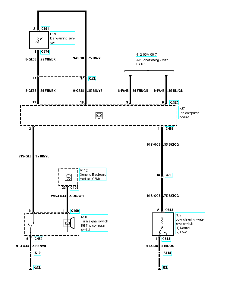

- Příspěvky: 13
- Registrován: 03.05.2010 16:06
- Bydliště: Uhříněves, Praha
Re: problém palubní počítač
Kdyz vemu tak palubak se prepina i kdyz propojim pin4 s pin5.
Podle mne ma palubak primy signal z pin 4 a nereaguje proto tlacitko info na pin 10.
Muzu pin 4 odpojit? k cemu je??? podle mne kdyz pin 4 nejak umrtvim tak to bude fungovat...
- Příspěvky: 13
muze mi nekdo poslat z TISu schema zapojeni toho konektoru, odkud jde signal do pin 4?
Mne to ten palubak spina pres pin 4 a ten je permanentne spojeny s pin 5.
- Příspěvky: 24804
Trip computer switch - je mezi 5 (kostra) a 10 (trip computer module).
4 vede do GEMu a je uvnitr packy propojena s 5 patrne pres RESET.
- Příspěvky: 260
- Registrován: 11.04.2011 21:16
- Bydliště: Brno
Zkus zmerit zda nemas v pacce zkrat mezi 5 a 10 nebo 4 a 10.
