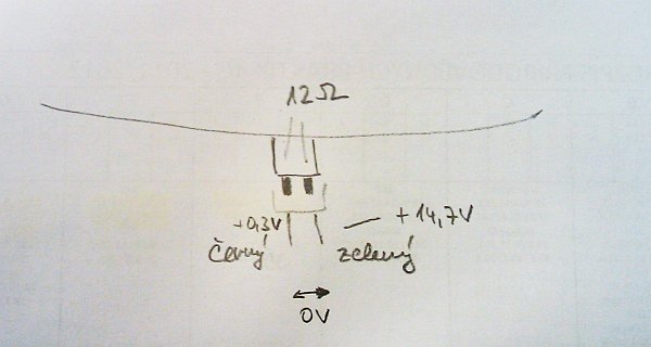

Tak jsem zjistil, že přední sklo netopí. Prosím někoho znalého o radu, jak má být vlastně vyhřívání předního skla zapojené. Zatím jsem vyzkoumal toto:
- uprostřed skla je plochý vodič se 2 vývody.
- při odpojeném konektoru jsem mezi vývody naměřil cca 12 ohmů odpor
- na drátech (odpojených od skla) jsou tato napětí (proti kostře): levý (černý) cca 0,3 V, pravý (zelený) cca 14,7 V při nastartovaném motoru a zapnutém vyhřívání, jinak 0
Znamená to, že černý by měl být spojen s kostrou (není), nebo je to celé úplně jinak?

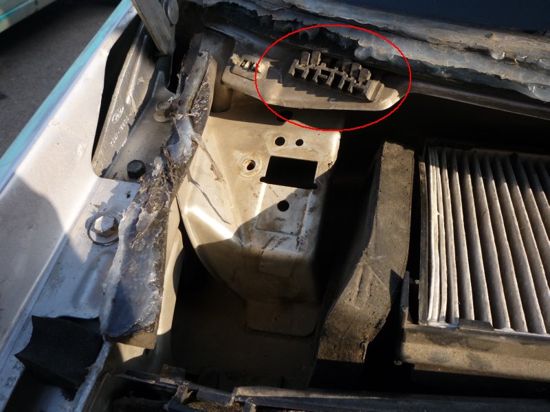

A ještě k původnímu dotazu na začátku vlákna:
Tady je ten můstek a nad ním je cosi (označeno), co nevím, k čemu je to dobré. Slouží to k přesnému usazení skla nebo to má nějakou jinou funkci?

- pzi
- Příspěvky: 2223
Re: Co to má být vedle pylového filtru?
Používá se to k zajištění skla.

pokud ma okno vyvod na prostredku dole , tak kostra je nahore pod svetlem , a dole by mely byt oba + , na konektoru co jde z auta by jsi mel mit na obou 12V pri nastartovanem aute . a mam za to ze kazda pulka ma svoji pojistku

Ať to studuju z kterékoliv strany, p. Etzold se podrobnějšímu popisu vytápění předního skla poměrně důsledně vyhýbá.
Díky za info, budu tedy nekostřící kostru od okna hledat pod světlem (doufám je myšleno přední světlo v kabině).
Jediné, co mě ještě mate, je to, že jeden z těch drátů uprostřed skla (ten zelený, který je pod napětím), je mnohem tlustší než ten druhý a fakt, že všude jinde jsou kabely důsledně vedeny husím krkem, tady jsou omotané izolační páskou a pod tou páskou to vypadá, jako by tam byl nějaký spoj (bakule asi 10 cm od konektoru). Zatím jsem tu pásku nezkoušel párat. Že by něčí lidová tvořivost?
A k těm pojistkám: podle Etzolda je tam jedna pojistka 50A (pojistka č.4) a ještě pojistka 10 A (č. 28) - ta jistí relé? Má na ní také být žhavení dieselu.
Každopádně díky za rady, odzkouším to.

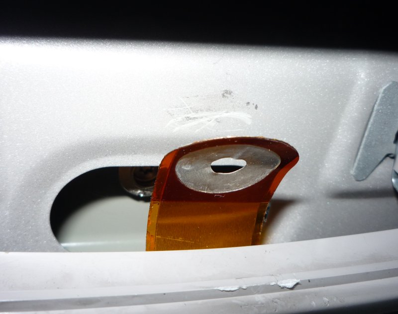

Ještě jednou díky Fokimu za radu - tam bych to ukostření těžko našel
Ale takhle si ukostření představoval neznámý odborník:
Bohužel, na můstku pod lampičkou nebylo ukostření k čemu připojit, tak nastoupila vrtačka a je to.
A už jsem vyřešil i ty přívodní dráty, takže sklo topí

- pkadecka
- Příspěvky: 4764
To muselo zůstat neukostřený už z výroby, ne? To první majitel nepoznal, že mu netopí čelní sklo nebo vůbec netušil, že by mělo topit? Nebo se prostě vykašlal na reklamaci?
