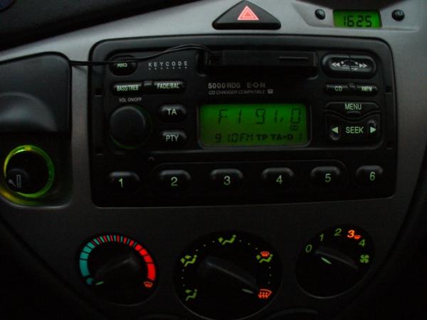

Zapojit lze pouze přes adaptér: kazeta-3,5 jack nebo přes FM transmitter třeba :arrow: tenhle

U minulyho auta, uz jsem to nekde psal, jsem radio rozebral a napajel malyho jacka, jakoby falesny aux, na vstup pro signal CD. Jacka jsem pak vyvedl do popelniku a tam jsem mel i mp3 prehravac, ten transmitter se mi neosvedcil. Tady se mi to nejak delat nechce.

no já myslím, že problém byl stejný jako u většiny - místy velice špatný příjem :!:
ale třeba se mýlim. původně jsem o tom taky uvažoval, ale už mě to opustilo :wink:

Počkej... Jak místy špatný signál??? Vždyt FM Transmiter je vlastně vysílač který vysílá na určité fregvenci.To znamená že digitálně to naladíš, a máš nebo bys tedy měl mít vysílač cca 1-1,5m od antény. Tudíž nechápu proč by měl mít místy špatný signál (jedině by to mělo slabé baterie-ale ze zapalovače by to mělo být OK) Stejně by měl fungovat i origonál Sony Ericsson " FM Music Transmitter MMR-60"

Mě ten transmiter vydávál na pozadí takový písklavý tón. Vrátil jsem se zpátky k převodu přez kazetu. Ten zvuk je čistší.

Přesně tak, taky jsem si myslel, že s tím přeci nemůže být problém, ale prostě to šumělo a zvuk nebyl čistý a stálý. Je to už přes rok, tak třeba to už dělaj líp. Byl to teda noname na iPod.

FM transmiter vysílá naprosto čistě pouze pod podmínkou,že ho naladíš na frekvenci na které nehraje žádná jiná stanice,a tady už může být problém,protože v některých místech je rádií celkem dost a může se ti stát ,že pak budeš jen ladit a hledat kde se to nepřebíjí,u varianty s kazet. adaptérem to je bez problémů a navíc tam máš kvalitnější zvuk bez rušení.
