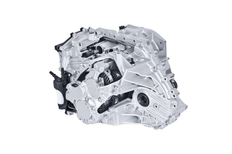

Pri benzínových motoroch 1.0 (iba Focus), 1.5 a 2.0 EcoBoost sa používa prevodovka
Ford 6F35 z americkej továrne Van Dyke Transmission.
Ide o klasický automat s hydrodynamickým meničom krútiaceho momentu kombinovaným s premosťovacou spojkou, ktorá najmä vo vyšších rýchlostiach zvyšuje efektivitu pri zmene stupňov.
Hydrodynamický menič síce zvyšuje trecie straty, ale zároveň zjemňuje moment radenia a reguluje nástup výkonu, preto je vhodný pre komfortnejšie koncipované verzie. Tzv. klasické automaty sú preto veľmi obľúbené v USA, táto prevodovka prišla na tamojší trh v roku 2008.
Dobrá automatizovaná prevodovka má okrem pohodlia aj ďalšie benefity. Menej skúsených vodičov môže zbaviť stresu zo šoférovania a pre milovníkov dynamiky je zárukou bezchybného a rýchleho radenia pri zrýchlení. Tým, že sa snaží držať motor v optimálnych otáčkach, pomáha jeho životnosti a spoľahlivosti. Je teda dobrou investíciou, ktorá sa zúročí pri ďalšom predaji auta.
6DCT451
6DCT250
6F35
