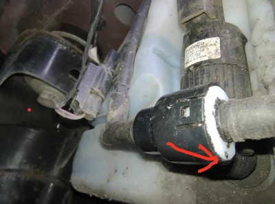

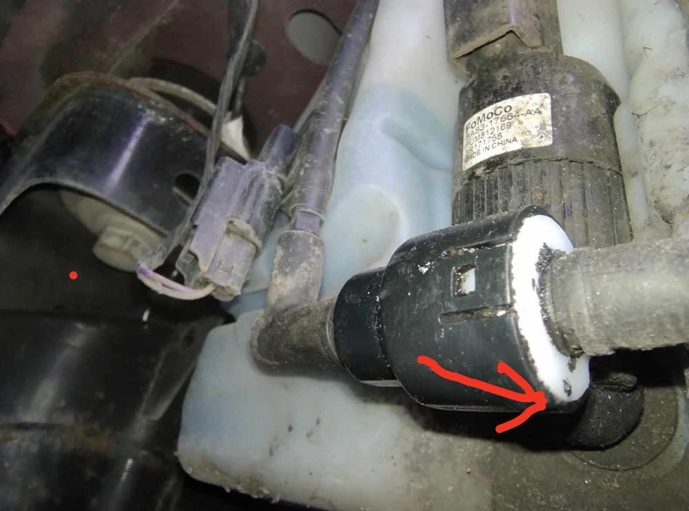

Mezi bílým a černým plastem mě to kape. Měli jste to někdo rozdělané? Je tam nějaké těsnění, okroužek?
Podařilo se mě i zlehka ukroutit dva štefty z karoserie, co drží plastový podběh.Ford S-Max 07/2015, 1,5 EB, 118 kW , Titanium,červená Ruby
