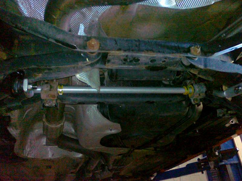

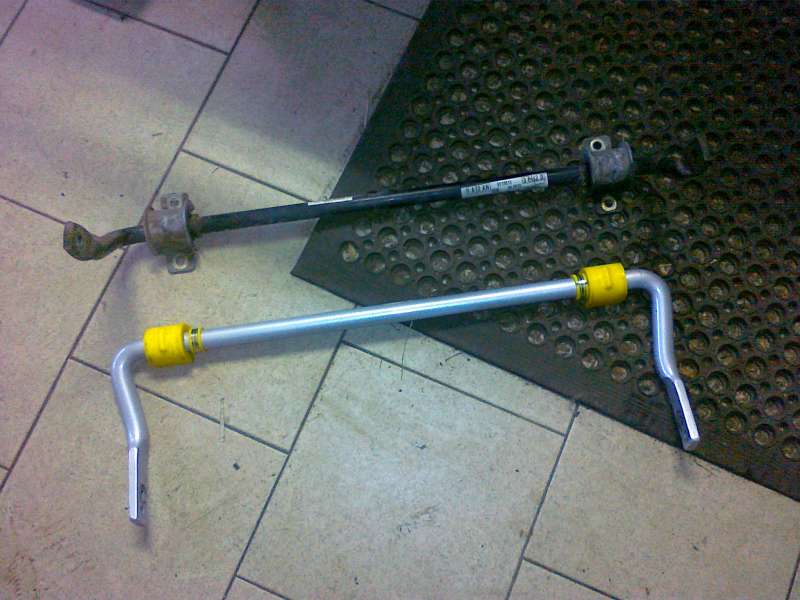

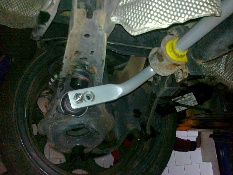

Tak Whiteline zadní stabilizátor je na autě společně s novými tyčkami (opět děkuji Karlovi za perfektní služby). Má dvě možná nastavení, takže jsme ho nastavili na to měkčí - tedy 23,5mm oproti origo 21mm. Na autě je to dost poznat. Náklony v zatáčkách se citelně zmenšily a je cítit, že zadek auta je jakoby tužší. Více to jde za volantem a je to méně nedotáčivé. I například rychlé přejetí z pruhu do pruhu na dálnici okamžitě neznamená ono nepříjemné zavlnění zádě.
No a teď nevýhody. Je teď daleko lehčí vyvolat přetáčivý smyk (samozřejmě při vypnutém ESP). Tam kde jsem před tím mírně házel zadkem, dal lehké kontra a s vytlemeným výrazem pokračoval dál v jízdě, se mi povedlo jet bokem takovým stylem, že jsem musel otočit volantem snad o dvě otáčky a už jsem si říkal, že se musim zákonitě otočit o 180. Nicméně tentokráte to vyšlo a i když jsem si pak musel jít převléct trenky, tak to jsem se tlemil ještě víc. :mrgreen: Musim teda poznamenat, že to bylo na mokru na sjetých Nokianech a opravdu jsem cíleně chtěl vyvolat přetáčivost. Při zapnutém ESP si auto poradí normálně samo jako předtím. Uvidíme v zimě na těch šílených plecháčích. Doufám, že to nepošlu bokem někam do stromu. :nnou:
Jinak to ale funguje výtečně a auto se chová, tak jak jsem očekával. Čitelnost podvozku je tak nějak pořád stejná akorát s tím rozdílem, že když se dostanu v zatáčce na hranici přilnavosti, tak se auto nehrne za čumákem rovně, ale spíše celé lehce do strany. Samozřejmě je to podobné jako s Eibachama. Auto přituhne. Méně odpustí. A je kratší čas na to správně zareagovat na podněty, které se dostávají k řidiči.
Jsem spokojenej. Zbavil jsem se trochu nedotáčivosti a přitom neubylo na jízdním komfortu a světlé výšce vozu. Nepříjemné náklony v zatáčkách se zmenšily. Teď akorát začíná hlodat červíček... Jaké by to asi bylo, kdyby se přidaly přeci jenom nakonec i ty opěvované Eibachy??? :dih: :lol:

Jen škoda, že po druhé rozjíždce se zřejmě uvolnil šroub v uchycení silentbloku, takže při jízdě rovně to bouchá. Uvidím až pod to vlezu... Doufám, že to nebude nějaké nové "překvápko" ve formě nutné opravy. Ale opravdu jen povolený šroub na stabiku. (Fordem tam, vlakem zpátky.) :dih:
EDIT: Tak byla povolená matka na tyčce stabliku. Asi málo utaženo při montáži.
