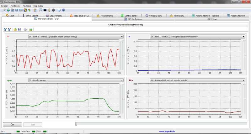

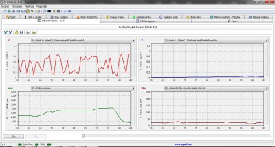

Tak mě přítelkyně asi po roce dokopala k tomu aby mi v autě přestala svítit ta kontrolka motoru
. Kdysi jsem byl na diagnostice a tam mi řekli, že je chyba někde na druhé lambdě a že bude asi kat. k.o. Nějak jsem to neřešil, protože jsem na novej neměl atd. Teď jsem si koupil z aukra elm 327 a vypadlo mi z toho graf viz obr. Zdá se mi že je asi druhá lambda k.o., protože podle mě,kdybych měl kat. k.o., tak by měli být obě křivky podobné. Vypsalo to taky kód nějaké chyby, ale tu teď nevím. Chtěl bych vědět jestli můj selský rozum funguje správně a měl bych jít po té lambdě. Popř. jestli není i ta první nějaká divná.

Re: Lambda sonda
Ta druha lambda nema ukazovat jak prvni,ani podobne rekl bych,ten chybovej kod je docela dulezitej,pokud ukazuje predni lambdu veril bych mu.No a jinak pokud nevim jestli sou tam dve lambdy tak na ne rovnoy mrknu kdyz uz to mam otevreny a nepidim po viku nebo smerovkach ne?

Re: Lambda sonda
Tak jsem si o víkendu přeměřil odpor druhé lambda sondy. Byl nekonečně velký, tak je asi K.O. Pátral jsem na netu po těch lambdách. První má označení 98AB 9F472 BB (před katem) a ta druhá 98AB 9G444 BB (za katem). Na netu je u těch levnějších náhrad (cena kolem tisícovky), že se jimi dají nahradit obě. U těch dražších (cena kolem třech tisíc) je pro každou lambdu ta náhradní jiná. Máte někdo zkušenosti s těmi levnějšími. Ještě jsem tu někde četl, že má každá jiný konektor, tak jestli to bude pasovat nebo se s tím konektorem musí udělat nějaká prasečina aby to do sebe zapadlo.

Re: Lambda sonda
u sondy je jen dulezite kolik ma dratu! ..jinak stejne informace bude davat na 1.3 MPI i na V8 5.2 litru...je to jen cidlo merici o2 ve spalinach(a konstrukcne jsou tyhle obyc sondy taky stejne)..ja jezdim uz nejakej cas na 4 dratovou sondu z felicie a funguje to bez problemu. a vim zcela jiste ze sonda je naprosto stejna pred i za katem..akorad ta za katem vlivem prave toho katu dava uplne jiny prubeh napeti a tudiz je i jinak hlidana vzhledem k udajum co dava
