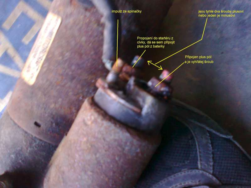

Příspěvek od milda7777 » 08.11.2011 19:08
chci se zeptat, jestli oba šrouby na cívce jsou plusoví, nebe je jeden minusovej, mě se ten plusevej totiž vyhřál a je volnej, ale normálně to startuje, ale kdyvy byl i ten ten zadní plusovej tak bych ten kabel dal na ten druhej co je na něm ten propoj, přikládám fotku
