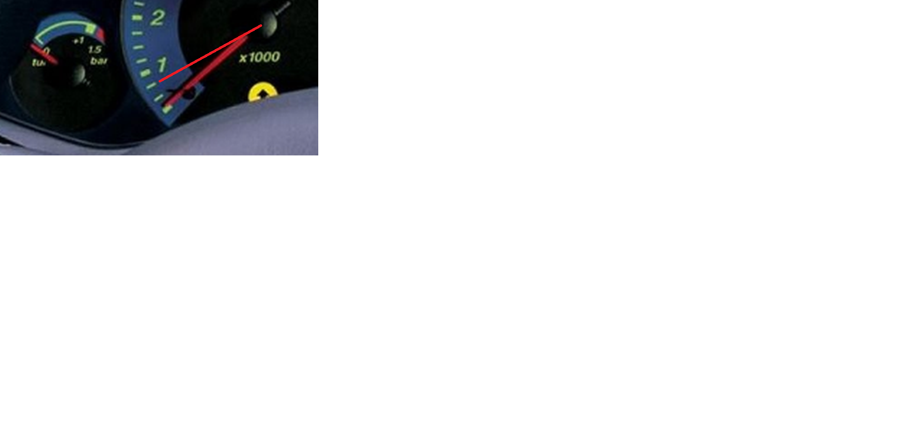

kolko mate na motore 1.8 TDDi otacok na volnobehu ?
takto mam otacky ja je to dost alebo malo ? podla vypoctov z paliciek by to malo byt 666.66 a to je sakra malo nie ?

Volnoběžný otáčky na TDDi jsou podle teploty. Normálně 800. Při nizkých teplotách jsou se zvyšují až na 1200 (pod -10). V řídící jednotce je mapa teplota versus volnoběžné otáčky, která by se upravit dala. Ručičkám moc nevěř. Spusť si diagnostický režim palubovky a tam to ukazuje přímo jako číslo a je to přesný. Ty vibrace ale musí mít nějakou příčinu a nemyslím si, že úprava volnoběhu je to správné řešení. Podle všeho ten motor má velký rozdíly na volnoběhu ve výkonu jednotlivých válců a ty vibrace způsobuje to zrychlování a zpomalování. Takže já bych tipnul nějaký problém buď s kompresí na některém z válců nebo něco se vstřikovačem.

este k tym otackam digitalne mi to ukazalo na tych 815
