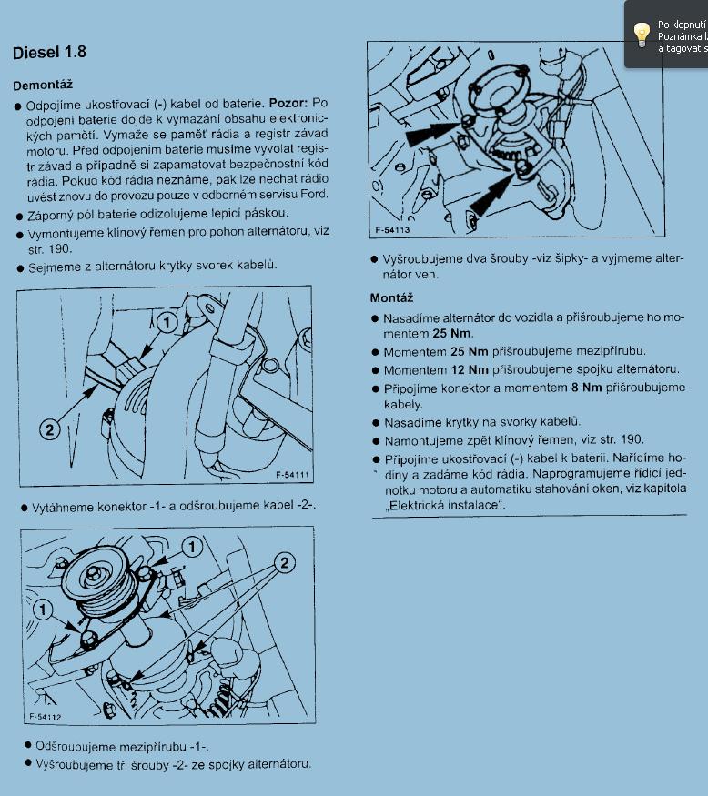

johnxx píše:Pri vypnuti motoru se to na altiku jakoby hvizdne jak to prudce zastavi, ted jde o to, jestli vymenit tu levnejsi cas a nebo drazsi s tou spojkou nebo co to je. Menil uz nekdo a me nekdo zkusenosti?
Ahoj . Tak já ti poradím když jinak nedáš .
kup si spojku samozřejmě řemen ! a udělej to hodil by se ti momentový klíč . Nebude lepší to dát do servisu ? 1200 + řemen + práce mechanika hodina 650 . To není rejpání prostě předpokládám že nemáš doma zvedák nebo rampu či montážní jámu .

Zdravím, neměnil jste někdo ložisko co je v kladce? Potřeboval bych znát typ. Díky
https://www.autodily-pema.cz/autodily/f ... 10&ga=1390
Ford Focus Turnier 1.8 TDDI 2004
- jenikHK
- Příspěvky: 3126
Re: Předstihová spojka
Ložiska jsem měnil, tuším, že jsou to 6303 2RS. Bez záruky - nemám bohužel poznamenáno.
Píše se o tom i zde:
viewtopic.php?f=195&t=9453&st=0&sk=t&sd=a&start=135
Jde to ven snadno, klidně vymontuj, rozlož na prvočinitele a ložiska oměř. Není to na víc, než pohodový odpoledne
