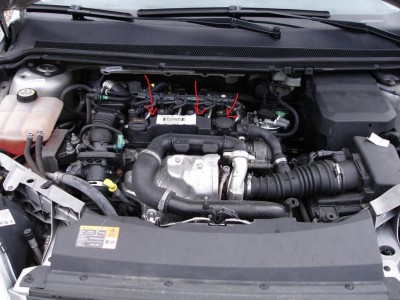

sory ak to tu uz niekde bolo ale nenasiel som to: je bezne ze 66kW motor je na vrchu zaspineny od oleja? Lebo chcem kupit focusa r.v. 2009, naj. 70000 km a bazarnik mi hovoril ze pri 66kW to je bezne, ze vsetky tieto motory su zvrchu od oleja, pozeral som dva, jeden bol r.v. 2009 a druhy 2007 a ten bol tiez. Ake mate vy skusenosti? je to velka vada alebo to je bezne? Pravdepodobne to prepusta z nejakej hadice..
Toto je ine auto a z tejto fotky to ani nevidiet ale sipkami je naznacene kde to je.

Každý únik oleje znamená problém-takové auto nebrat.A pokud bazárník tvrdí,že to je normální,tak bych se okamžitě otočil a šel pryč

Re: 1.6 tdci 66kw Motor od oleja
Zkus víc hledat
Jenom jedno z mnoha vláken...http://www.ford-focus.cz/forum/viewtopi ... &sk=t&sd=a
Jinak je pravda, že je to v "podstatě normální", protože na tohle holt tyhle motory trpí, ale každopádně to není v pořádku
