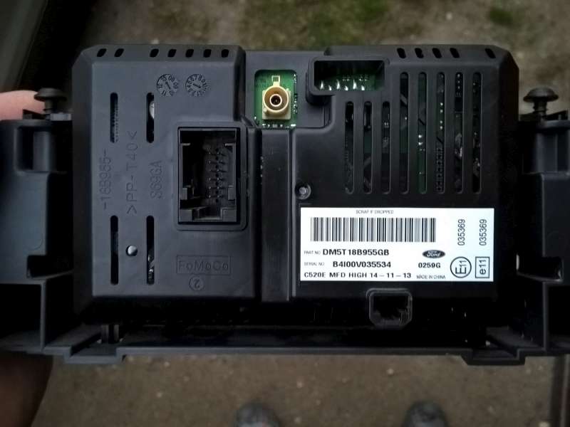

Ahoj koupil jsem si radio Sonyje u něho jiný display než u mého předchozího.
Nevíte někdo na co jsou všechny konektory já mam pouze ten veliký v levo.

Příspěvky: 25227
Re: Radio Focus 2011
Příspěvek od ZaQik » 03.11.2015 21:23
cerny 12pin je standard FF3
bezovy je vstup na kameru

Ahoj co je zapotřebí pro dodelani kamery?
Rádio je v němčině dá se to změnit? Protože já německy neumím ani slovo.
A pak je tam ještě jeden konektor v právo dole pod tím bílým štítkem nevíte někdo k čemu je?

Příspěvek od Anduril » 04.11.2015 06:17
Němčina - prepni si jazyk v nastavení palubního počítače na angličtinu. Rádio se přepne taky. Pokud máš v palubaku češtinu, tak si ji pak zase zpátky zvol. Rádio zůstane anglicky, česky neumí.
Kamera - máš, pokud vím, základní rádio s nebarevnym displejem. Na kameru potřebuješ barevný se vstupem pro kameru. Dále řídící jednotku kamery, kameru a přípravu kabelů nebo to všechno natahat :)
