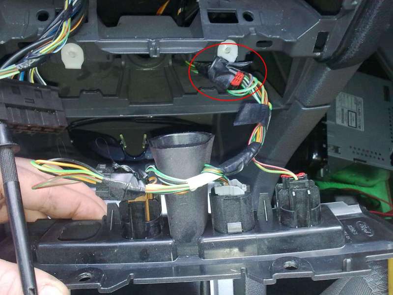

A potom ještě jeden dotaz. Na fotce je panel na ovládání mimojiné třeba vyhřívání zadního okna. To v autě mám. Pak je tam přivedná kabeláž vyhř. předního okna(to sice nemám, ale jsem rád, že mám přípravu); a nakonec kabeláž úplně vpravo. To netuším k čemu je...ale každopádně tohle a vyhř. př. okna má jenom záslepku bez vypínače

Včera jsem měl rozebraný středový panel, protože jsem potřeboval zjistit, který kabel ovládá osvětlení třeba panelu na topení. Zjistil jsem to z 8 pinový svorkovnice, která vede do panelu topení. Jedná se mi o to, že chci dodělat jistou věc(osvětlení výdechů topení) a potřebuju právě kablíky na toto ovládání. Z téhle svorkovnice jsem to zjistil, pak ještě potřebuju zjistit, který kablik má tohle na starosti u ovladače světel(s tím jsem strávil hodinu a jsem z toho nemoudrej...). Úplně pravej výdech asi natáhnu od středových výdechů. Tudíž jestli by něko věděl, bych rád za odpověď.

Že by ESP?

Osvětlení výdechů topení ?!?
Co, cože?
Tak to jsem teda zvědavé
Ta kabeláž uplně vpravo je na kontrolku vypnutého airbagu spolujezdce
Hoši, chce to trochu hledat

Tak na to budu muset taky mrknout. Nemám tam ani jedno a ani druhe

Díky za osvětlení, nemám tucha jak bych to hledalMK2 píše:Osvětlení výdechů topení ?!?Co, cože?
Tak to jsem teda zvědavé![]()
Ta kabeláž uplně vpravo je na kontrolku vypnutého airbagu spolujezdce![]()
Prostě mě vytáčí, že nevím kde je ovládací kolečko na otevírání průduchu a ve tmě za jízdy šmátrat kdesi kde by asi tak mohlo být mě neba.
Proto chci udělat "osvětlení výdechů". Jednoduše si z každý strany kolečka napojím zezadu diody(červenou a modrou - vypnuto, zapnuto). Zatím mám koupený materiál(cca asi 50 Kč
Inspirovalo mě před lety(cca 10 let nazpět VW), který to má pěkně vyřešený. Dneska už to má asi kdejaká značka aut.
A to vypnutí airbagu určitě nemám a dodělávat ho nejspíš ani nebudu...i když jsme ho několikrát v práci dodělávali mám pocit do Fusionů. Ale už je to hróóózně dávno.

Ješte dotaz, na co jsem se zapomněl zeptat:
Neví někdo k čemu je ta svorkovnice v červený elipse

vyhrev sedacek

Áha, díky.
