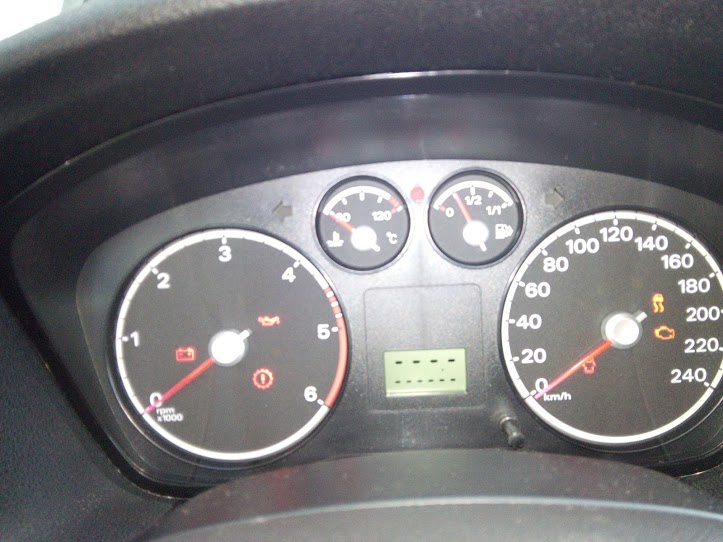

trochu stary tema, ale mam ted stejnej problem na tdci 1.6 80kW 2006 ... otocim klicem, rozsviti se kontrolky, rozblika se rychle cervena ledka auto ani netoci starterem ... neni nejaky konkretni misto kde hledat? Stalo se to manzelce, pak to zas normalne chytlo, jelo. A ted uz nic

Immo asi ne. Nejde to ani s jednim klicem. Mam podezreni ze bud umrela jednotka nebo nejakej problem v kabelech. Ale kde.Auto do vcerejska bez problemu

Já měl ten samý problém letos v létě. Rychle blikala kontrolka imobilizéru a svítila kontrolka poruchy motoru. Startér motorem ani neškubnul. A měl jsem spálený GEM modul (ta pojistkovka u spolujezdce). Prý tam často zatíká, tak se asi vyzkratovala. Naštěstí u mě šla přepájet.

tu pojistkovku jsem měl teď venku a je suchá, nejsou vidět známky poškození.
s PCM se nejde spojit a je tam nějaká chyba komunikace CAN ... trochu se bojim , že je jednotka KO.
misto km sviti pomlcky, to si ale nevybavuju jestli to dělalo i před tim. kdyz vypnu klicek tak to ukazuje km normalne

Já se na tu pojistkovku taky předtím díval a taky nevypadala poškozeně. Na přístrojovce jsem to měl úplně stejně jako ty. Včetně toho počítadla km, ESP a někdy ani nefungovalo zamykání centrálem... Podle mechanika to byl GEM. Jestli tomu tak bylo doopravdy nevím. Nebyl jsem u toho, ale věřím mu, takže snad jo... Přeju co nejrychlejší zjištění závady...
