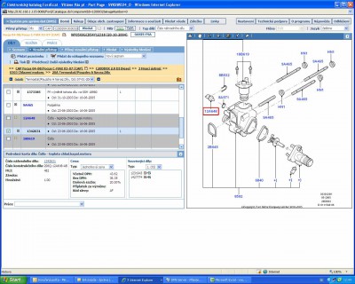

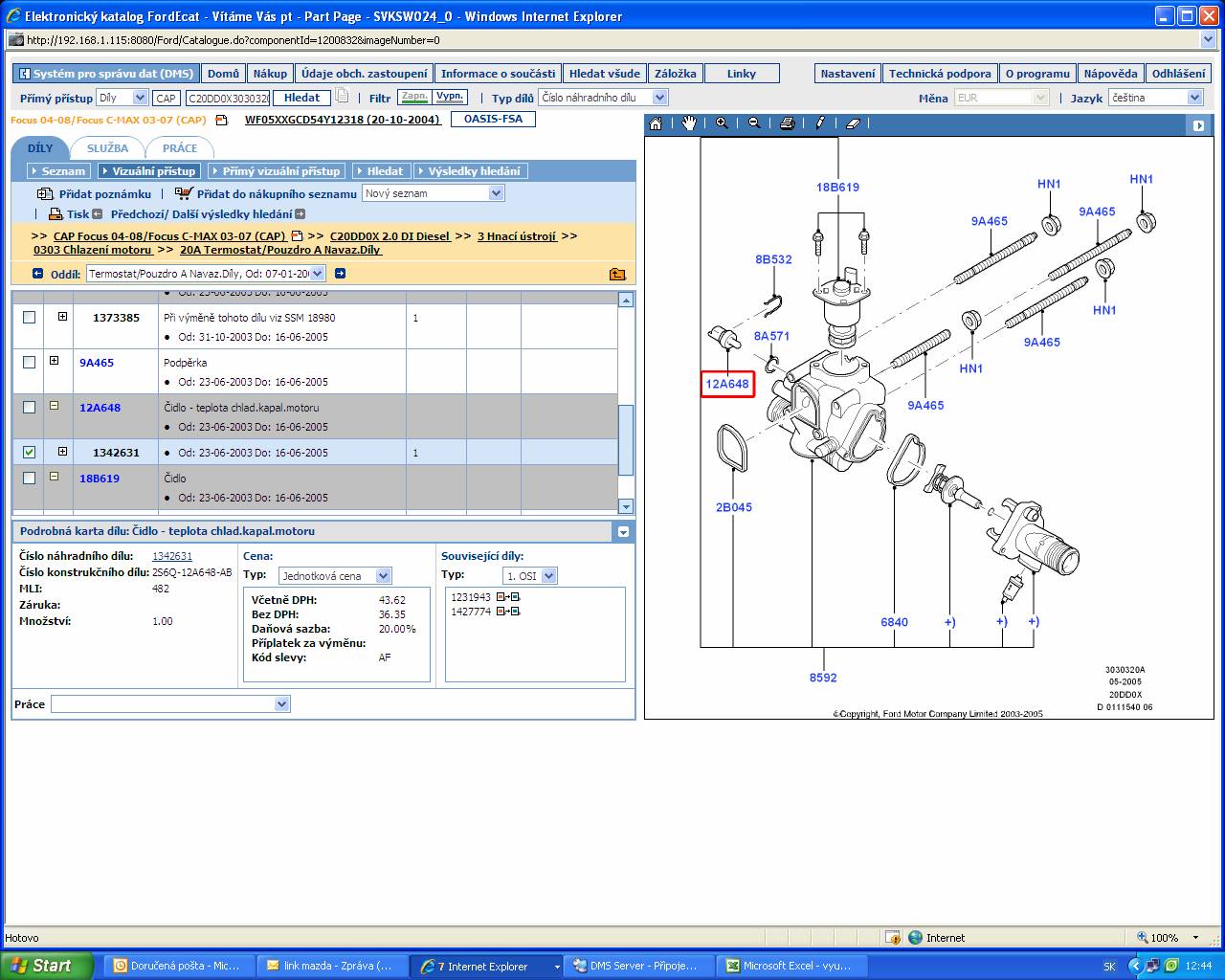

Zdravim, mam taky problem, chcel som prehodit termostat, lenze prisli sme na to, ze ten moj sa uz nevyraba, mam ten co je na obrazku...je to s dvoma cidlami, resp. to horne neviem co je to s cislom 18B619. vo forde mi povedali ze sa tam montuje iny termostat, len je potrebna nejaka uprava. Nema niekto nejaku skusenost? Dik

Ahoj nevím jestli nejdu s křížkem po funuse, ale tenhle termostat se normálně dá koupit. stojí 2400kč a objednávací číslo je 1373385 a kupuje se celý termostat jako tělo. Ale jelikož jsem ho teď měnil taky tak mi muj známej pomohl vyhledat jenom ten termostat s tím hrdlem a čidlem. Pokud to máš už vyndané tak to najdeš podle kodu na tom plastovem tele jinak bych ti klidně poslal číslo a dá se objednat jenom termostat s hrdlem za cca 1200 kč. je to mnohem rychlejší na výměnu a ja to kupoval u stejného výrobce jako je origo.
