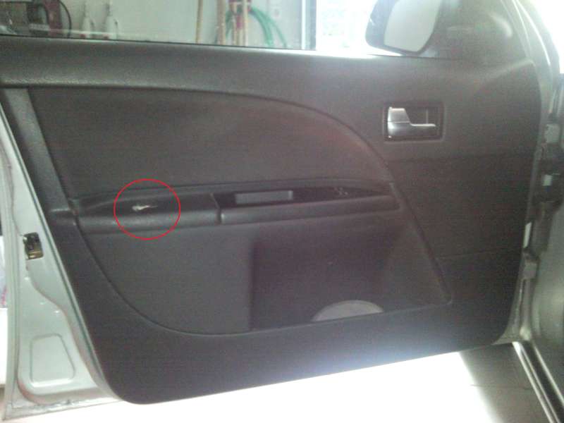

na svém Mondeu mám tapecí poškozeno viz obrázek: Mám možnost zakoupit nové tapecí (na obě přední dveře) s chromovou lištou, které vypadají o mnoho líp viz: Chci se zeptat,jestli je nějaký problém když tyto dvě tapecí zaměním? (např. jiné uchycení ke dveřím, atd...) Budu rád za každou poznámku, díky

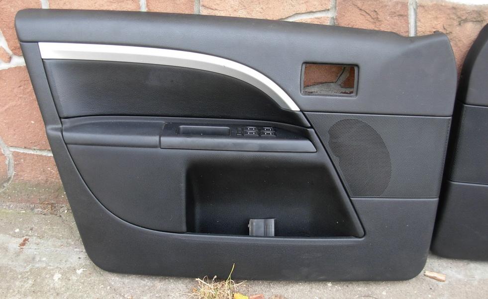

Ahoj, pokud to neni mezi FL, což nevypadá, tak kupuj a přehazuj, vypadá to mnohem lépe

Ahoj, jestli je to mezi faceliftama netuším, mám k dispozici pouze obrázek a podle něj to vypadá, že je to shodné. Tak doufám, že budou shodné i díry pro přišroubování.

Nojo, ale ta druhá foka je z auta, které mělo všechna okna v el...tzn, že tam jsou 4 spínače místo dvou a ty budou jiné..

Vidím, že ty "chromové" tapecí mají ovládání na všechna 4 okna, tzn. mají 4 tlačítka, ale tuším že ten plastový díl, ve kterém jsou ty tlačítka umístěné, lze jednoduše vyjmout. Mám tedy v plánu tyto díly zaměnit a do nových tapecí vložit ty původní ovladače se 2 tlačítky. Potom by tuším problém být neměl..

Buď to to vyměníš (tuším že je to zevnitř tapecu stavené teplem na několika bodech) anebo to necháš tak a pokud budou konektory pasovat jako že asi jo a budeš ty dva čudle navic ignorovat.Jinak je to stejné.

Uvidíme jak to bude vypadat. Když to půjde lehce vyměnit tak to vyměním, pokud by to bylo nějak pevně přitavené tak to nějak napojím a 2 tlačítka určená pro zadní stahovací okna budou nefunkční, to nebude žádná hrůza.
