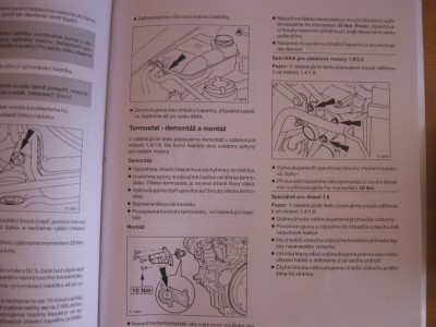

zvladnu vymenit u 1,6 termostat sám??? řekne mi nějaký hodný člověk kde ho najdu?:)..a co je u výměny třeba udělat??

Re: budík ukazuje divně provozní teplotu
Není to žádná věda.
dobře diky....mysliš že je potřeba demontovat alternator???...tady ten navod skoro vypada jako by byl motor venku z auta..)
Ford Focus 1.6 16V, 11/2001
- Příspěvky: 13478
Netřeba,tady to je jen pro přehlednost nakresleno "očesané".
