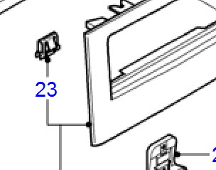

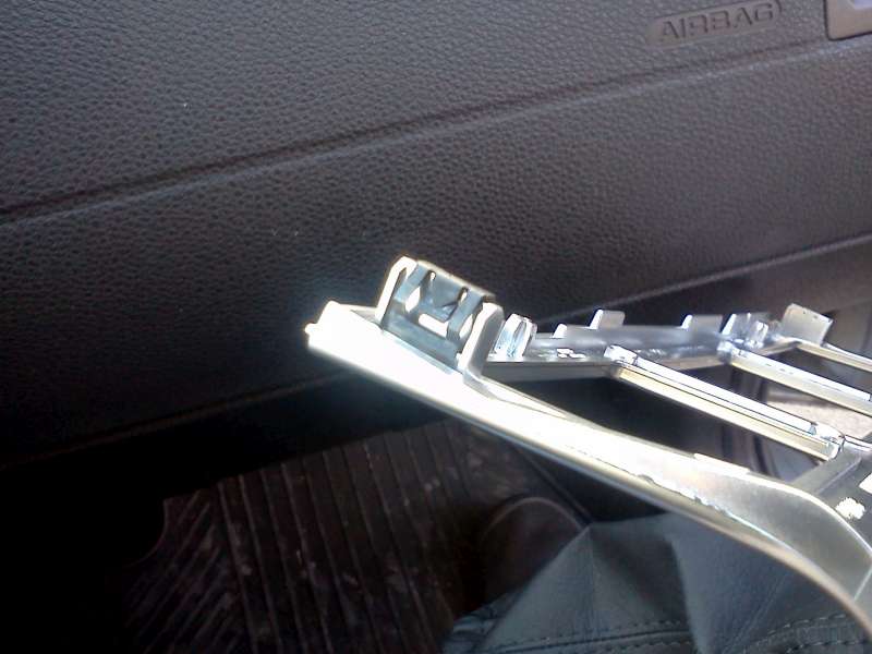

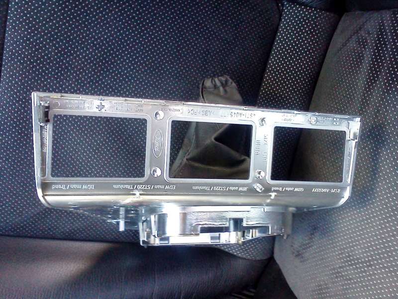

Ahoj, menil jsem manzetu kolem radici paky a asi pri sundavani toho panelu odlitly neznamo kam 3ze 4 perovych klipsen, ktery ten panel drzi ve stredove konzoli. Drzi to tam i tak, ale desne to ted drnci.
K memu udivu je to pro Ford Servis neresitelnej problem, samotny klips neni na mikrofisi, nabidli mi cely novy panel za 2700CZK 8O I kdyz jsem to pak prines ukazat, najit ve skladu to nedovedli.
Nemate prosim nekdo cislo tohoto dilu, nebo poradite kde to maji (Fabory?), nebo pokud ma nekdo doma, takmi pisnete pls SZ, diky.

Re: Perovka - uchyceni panelu manzety radici paky
Příspěvek od horis » 03.03.2012 15:02
Ahoj,myslím, že tohle by mohlo být ono. Měl jsem to i na rádiu. FINIS 6611260

horis píše:Ahoj,myslím, že tohle by mohlo být ono. Měl jsem to i na rádiu. FINIS 6611260
Dik moc, ale zda se mi dle obrazku, ze je to jinaci. Tvarove podobne, ale jine :| Pokud je tedy obrazek verny.... tyhle klipsy jsou urcite na te konzili X krat, jsou videt kdyz je dekl dole, ty bocni panely treba...

Ahoj, no ja zkusim objednat tu cos sem dal, je to sice z prefaceliftu, na mikrofisi faceliftu zvlast nikde neni, a jak rikas uvidime. Me prijde jina dle obrazku, na te me konzoli se rozpinaji jakoby ta 4 raminka a heftly je to uprostred, na tom tvym obrazku to vypada jako obracene, za konzoli to drzi 4 packy a vyboulenej je stred. No uvidime, diky, dam vedet.

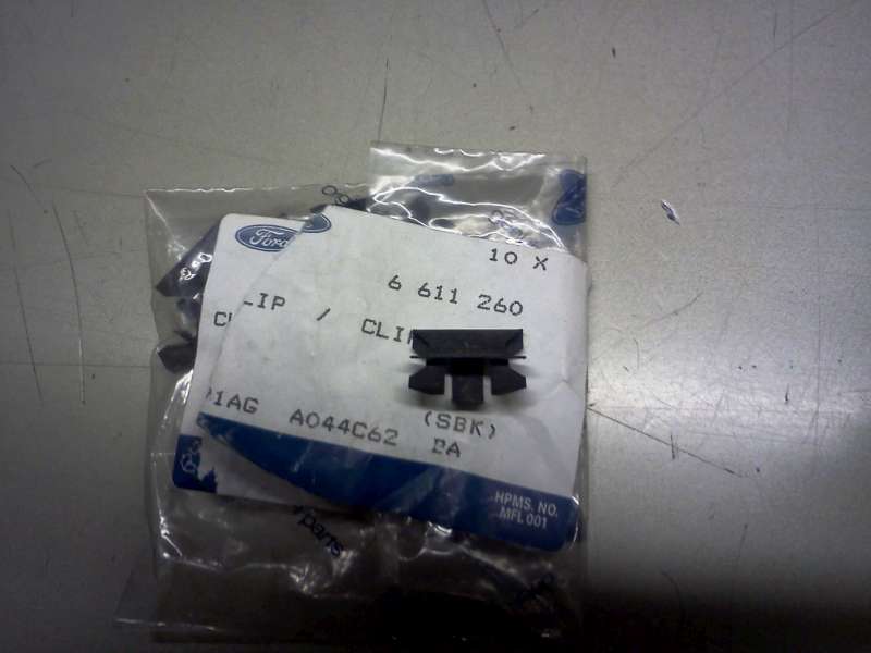

Tak je to uplne jine. Dnesni navsteva u Forda a prilozene foto mluvi za vse. Tudiz patrani pokracuje...

čoveče nechci ser hádat, ale to máš buď blbej finis, nebo ti dali blbej díl, protože to na rádiu je stejný... schválně ti mrknu do microcatu, ale mě to tady ve fordu taky nenašli, dali mi něco z Mk4 a to bylo zase jiný, ale nepasovalo to tam...

Mno nevim nevim hochu kde je chyba, ale ne blbej finis to nevypada. Cislo sedi s microcatem co jsem se dival na prefaceliftovy Mondeo, to odpovida presne tomu co psal Horis... nicmene jak je videt dle prilozene fotkly z pultu dealera, a je tam videt i Finis kod, tak to odpovida cislu, v sacku ji bylo 10 a otevirali jsme to na miste. Leda by to podelali pri baleni ve fabrice. Hledali me dle te me sponky mezi vsema dalsima co meli na sklade a jnic podobneho tomu co hledam jsme nenasli...
