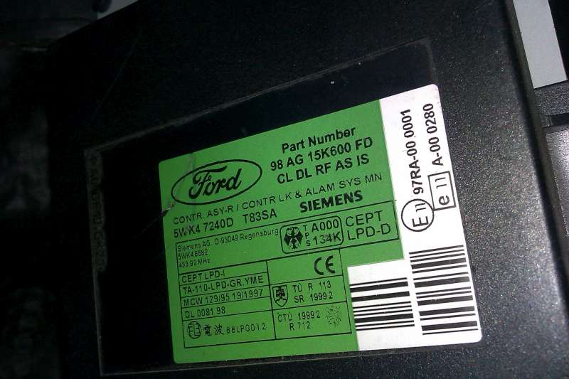

je to focus I r.v.:2001.....alarm je originalny.....pridavam aj foto....
