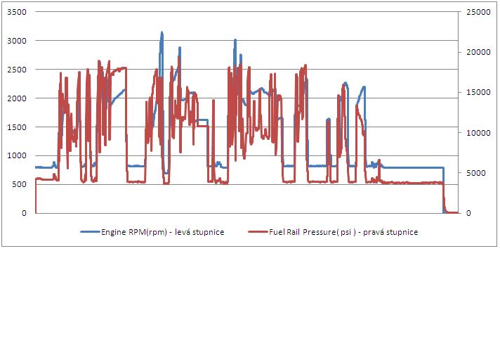

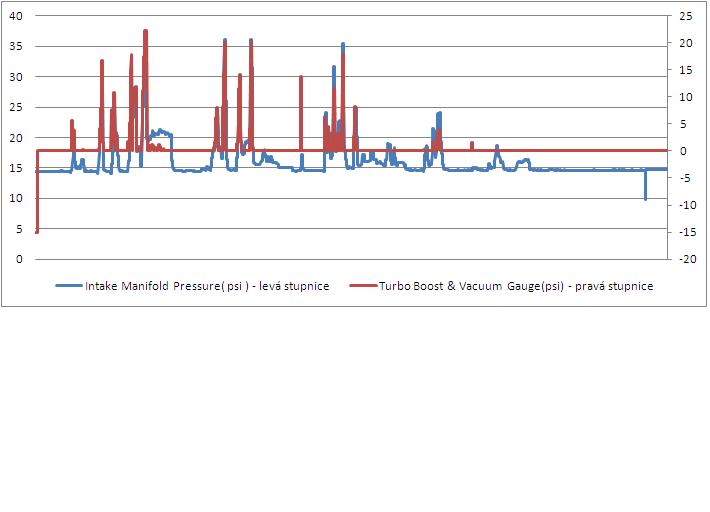

Podařilo se mi z ELM a Torque dostat nějaké live data - mrkněte na ně. Je tam něco špatně...? Oba grafy jsou ze stejné doby, jen jsem je nedával do jednoho - pro přehlednost. Je to cca 12 minut jízdy, na začátku nebyl motor zahřátý.
Je ale pravda, že se tento problém co tu řeším teď neobjevil. Určitě to bude zákon schválnosti, jak nebudu mít napíchlé ELM, tak to udělá...

Mozes prosim dodat zdrojove data v CSV ? Z tych grafov mi vychadzaju 2 veci :
1) prinizky tlak paliva v raile - maximum 1300 barov
2) plniaci tlak miestami prekracuje 1.5 baru, co naozaj znamena problem s regulaciou variabilu
Je to iba moj odhad, zo zdrojovych dat sa to da urcit presnejsie - odcitanim hodnot z grafu je dost nepresne.

1) Dívám se na ty data - tlak v railu mám místy i 2 bary, je to málo?
2) Plnící tlak turba má být mezi 1 - 2,2 baru, při overboostu až 2,5, ne?
Třeba ten excel s hodnotama pomůže...

Poprehrnal som sa v tych cislach a zistil 2 veci :
1) maximalny plniaci tlak turba je 153 kPa, co mierne prekracuje limit 150 kPa.
2) maximalny plak paliva v raile je 1330 barov, co je fakt malo - malo by to byt 1600 barov. Toto uvedenu chybu sposobit nemoze.
Ked si dam do suvisu relativne nizky tlak paliva v raile a mierne prekroceny plniaci tlak v oblasti 2100 - 2700 rpm, je dost mozne, ze pri otackach nad 3 a pol tisica a tlaku paliva v raile pride k prekroceniu maxima plniaceho tlaku s nasledkom odstavenia turba a vygenerovania uvedenych chyb. Prezen ho az na obmedzovac a znova daj data. Moj 2.0TDCI dava 1600 barov uz od 2000 rpm pri plnom plniacom tlaku 1.50 baru a to v pripade akceleracie s plynom na podlahe drzi az do obmedzovaca.

K Tvojim otazkam - plniaci tlak (turbo pressure boost) je cisty plniaci tlak - teda tlak v sani minus atmosfericky tlak. Ma byt v rozsahu 0 az 1.5 baru. Tlak v sani (manifold pressure) ma byt 1 - 2.5 baru. Tieto hodnoty platia pri overbooste. Bez neho je to o 0.2 baru menej.
EDIT :
