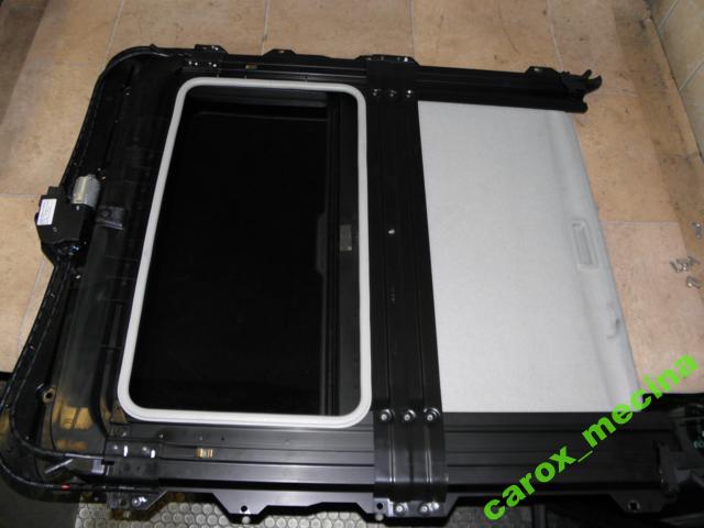

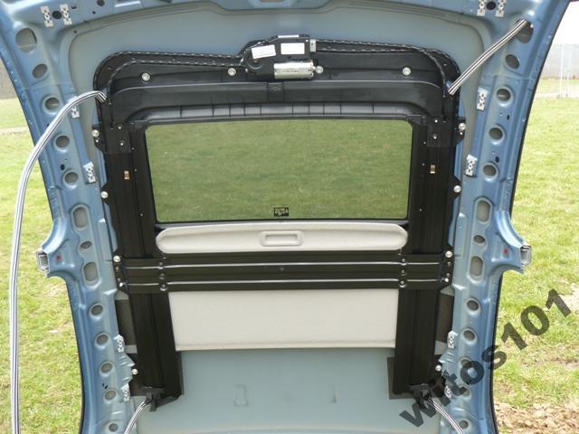

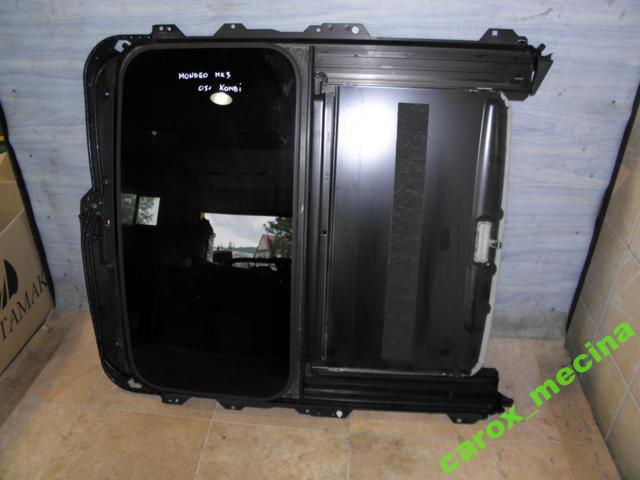

Tak sem dneska s kamarádem zozebral problematiku kolem dodělání origo střšního šibru na MK3.
A došli jsme k závěru ,že by to šlo ale robato jak pako.
Origo střešní okno i s celou střechou,podstropnici...jde koupit za neskutečně levný peníz 8O ,chápu i proč protože s tím nemájí co dělat a těch střech je dost.
A teď co by to teda obnášelo.Vzhledem k tomu že to okno je do střechy uchycené do takových držáku a v té díře ve střeše je dookola prohnutý plech kvuli zpevnění otvoru,by bylo nejlepší koupit celou střechu a nevyřezavat pouze část s oknem,bo ten chudák co by to vařil by z toho zvoknul a pak by tam byl kibl tmelu.Tak by bylo nejlepší oddělat celý střešní plát -je tam na lepícím karosář. tmelu a pobodovany a tyto dvě části mezi sebo celé vyměnit,a to by stejně obnášelo nástřik minimálně střechy.
Dám pár fotek dílu a mužem probírat do alleluja :mrgreen:
Takže nereálne to není ale roboty docela dost a auto by chvilu bylo jak krabička od sardinek

No tady nejde jenom tu díru ,tu bys vyříznul hned,ale i o ty uchyty a hlavně o ten lem a ten je pry u origo šibru vždycky a pak svařovat střechu jen tak na volném plechu tak se to zkroutí teplem a roztažností jak had,tudy cesta nevede to je fakt na celý střešní plát,hele pro karosáře to ale není moc velký problém,todle né :wink:

Břehu, tak jsem to myslel, největší problém je pak to zkompletovat, zatěsnit, dopasovat..a aby to fungovalo, nepískalo, nechcalo.

Poskládat by to byla docela hračka,horší je to rozebrat s pokud co možno nejmenším poškozením.Bo to je dookola pobodované a zelepené na lepidle,aj př. sklo by muselo dolu.

Chtělo by to mít tu střechu doma a zjistit metodu rozebrání šetrnou tak aby se nemuselo ani stříkat(v případě že by měla stejnou metlu)Ty bodované místa by se snytovaly.
