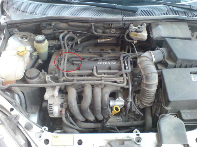

Zdravim vsetkych, mam ff 1.6 16v, benzin 2003 najazdene 157000km ... problem mam taky ze pri nastartovani za studeneho motora je pocut klepanie, ako keby niekdo buchal lyzickou o hrniec take pravidelne a pri pridani plynu sa to zrychluje, je to pocut z lavej casti pri ventiloch. Ked prejdem tak 10-15km a motor sa zahreje klepanie uplne zmizne krasne ide potichu, ale akonahle motor vychladne zas je to klepanie pocut. V motore su vahadla a zdvyhatka, ktore by to mohli sposobovat co mi znamy povedal, tak som zistoval kolko by stalo vahadlo a oroginal z Fordu je jedno za 30eur a ja by som ich potreboval 16 :( cize 480eur a to nepocitam robotu, co je pre mna dost draha oprava...
Moze mi niekdo poradit preco to klepe? co mozem urobit aby to prestalo? lebo mi to zacina vadit...
Olej je tam novy 5w30 mam na nom najazdenych okolo 600km, nepomohlo by nejake aditivum do oleja?
Este jedna vec auto mam asi 3tyzdne kupene uz pri kupe to slabo klepalo...
Diki za rady

No ja som z toho uz jelen, takze vahadla su tam neni... a tie zdvihatka su tam ake? mechanicke alebo hydraulicke? Nemal som dole kryt cize neviem co je pod nim :)
Priznam sa ze je to moje prve auto a predajca vravel ze trochu klepu (nejake hydra) ale ako vravel pri zahriati to prestane, on ho doviezol z Talianska asi len na biznis lebo na nom nemal ziadne znacky a nejazdil na nom... Auto inac ide bez problemou, ziadny pokles otacok, ide plynule alebo nejaka vada jazdy, proste len ten klepot...
A co tie aditiva do oleja? nepokazim tym nieco?
na obrazku je oznacene miesto odkial ide ten klepot
Este jednu vec som si vcera vsimol: Nastartoval som a nic neklepalo (auto stalo asi 6h) asi po 5sec uz zacalo trosku a potom zosilnelo a samozrejme po zohriati bolo zase ticho.

Příspěvek od Kuukoo1 » 14.04.2012 12:44
tu je to oznacene miesto klepania, ide to z hora ako keby od ventilov.
