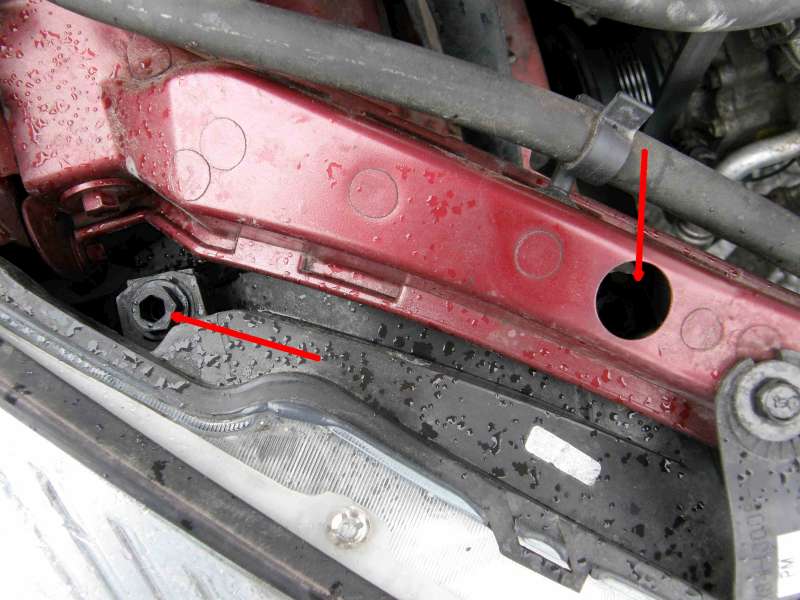

Máte někdo fotku toho plastového šroubku na seřizování světel a kde je v autě umístěný?

Příspěvek od vitut » 16.02.2009 10:46
fotku nemam, ale stelovaci srouby na reflektoru nejdou prehlednout. Jsou shora na reflektoru, jeden je videt primo, druhy je v otvoru predni pricky. Srouby maji jak vnejsi tak vnitrni sestihran, jsou z plastu, docela velke ... Jeden z nich nastavuje parabolu horizontalne, druhy pak vertikalne.

vitut píše:fotku nemam, ale stelovaci srouby na reflektoru nejdou prehlednout. Jsou shora na reflektoru, jeden je videt primo, druhy je v otvoru predni pricky. Srouby maji jak vnejsi tak vnitrni sestihran, jsou z plastu, docela velke ... Jeden z nich nastavuje parabolu horizontalne, druhy pak vertikalne.

Thx Jemar ...
