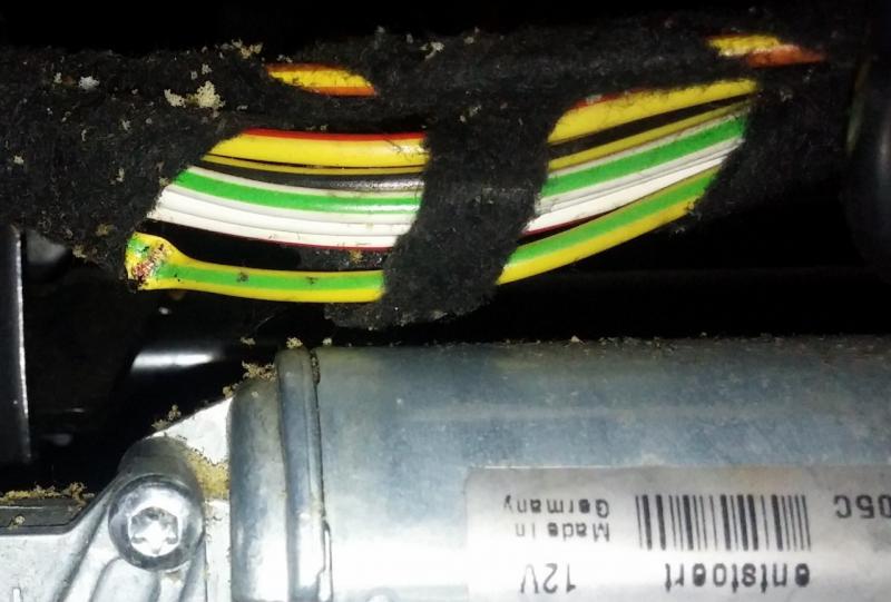

Trošku to tu oživým, protože je to stále bez odpovědi a mě by se docela hodilo vědět jak na to.

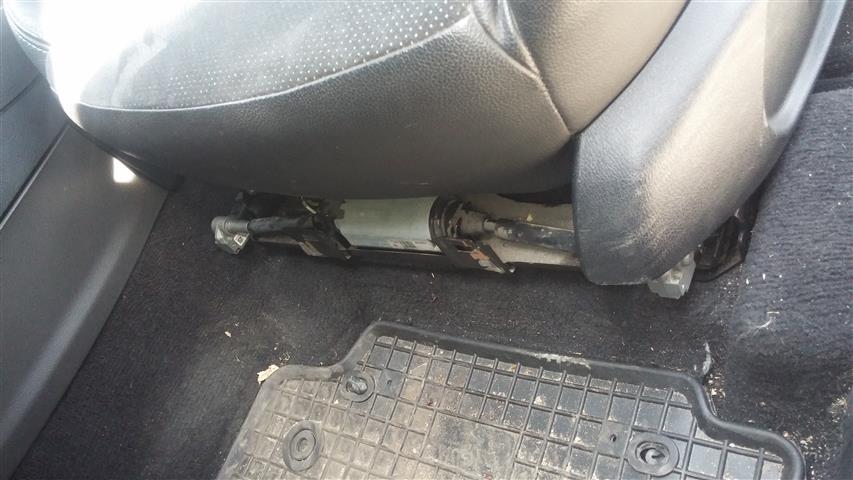

Jak pohnout el. ovládanou sedačkou dopředu/dozadu v případě, že pořád praská pojistka a není možné klasicky ovládáním? Potřebuju vyndat sedačku a nemůžu se dostat k šroubům.
Odpojit konektor motoroku viz. foto, připojit na 12V, tím rozjedu motorek jedním směrem, odšroubuju šrouby, přehodím póli na motorku a tím sedačka popojede druhým směrem?

ano, resenim je dat 12V primo na motorek a popojet sedackou tam, kam potrebujes ... musis jen doufat, ze neshorel zrovna motorek dopredu/dozadu :wink:

potrebujes pak uz jen sikovne ruce, abys dosahl racnou na srouby sedacky
protoze ses v tom predtim "vrtal", tak bych problem v motorku nehledal, spis bude nekde v kabelazi

Já doufám v to, že to bude v kabeláži. Měli jsme sedačku nedávno venku a stahovací páskou jsme stahovali znovu kabeli. Jelikož pojistka praskla, při nastavování sedačky tak mi to tak přišlo, jak kdyby se někde povytáhl kontakt vlivem moc stažených kabelů.
Bohužel v poloze v jaké je sedačka je nemožný se dostat ke šroubům. Tady ani šikovný ruce nepomůžou a je potřeba to nějak manuálně posunout :(

Asi na to nějaký postup být musí, ale nemám zkušenost. Třeba zde se něco dozvíš. On může být motor v pořádku (jistí ho pojistka), ale může být zadřená matice na pohybovém šroubu, nebo matice praskla (bývají z nějakého silonu) a někde se šprajcla a nebo jak píšeš nějaký zkrat.

Tak jsem koupil několik pojistek a zkoušel sem stavění sedačky. Zjistil sem, že pojezd dopředu funguje, ale když chci popojet dozadu tak pojistka praskne. Nezuužuje se tím okruh možných příčin?

mechanicka zabrana pojezdu dozadu ... i praskly snek

Jak by si prosím tě postupoval ty? Zkusit to napojit přímo na 12V co to bude dělat?
Jsem fakt v koncích, protože tou ráčnou se k těm předním šroubům nedostanu ani za nic abych sedačku vyndal :cry:

Za pokus to stojí, ale pokud je tam zásadní mechanický problém, může se stát, že dozadu stejně nepojede a jako bonus si můžeš spálit motor. Nejde sundat to plastové obložení sedačky? Asi by ti to zvětšilo manévrovací prostor a zjistil bys, co se tam vlastně stalo.

nezbyva nez zkusit natvrdo napeti na motorek ... stejne to asi budes delat, az sedacku vyndas, abys zjistil, kde je problem

Já pořád zkouším někde najít, než mi někdo zkusí natvrdo napojit ten motorek, jak sedačku vyndat, když je motorek úplně ko. To přece musí nějak jít.
edit:
Tak doufám, že sem po velkém akrobatickém boji našel příčinu zkratu.

nasel :perfect:
