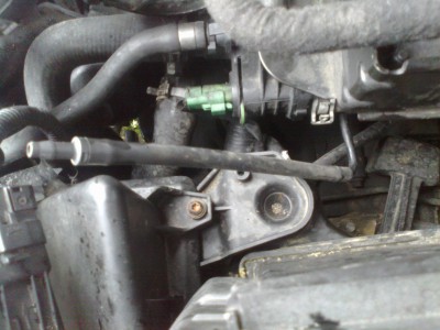

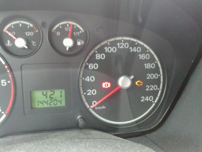

Mam problem zo svojim Focusom, Je to rocnik 2005, motor 1.6 TDCi 66KW, Predvcerom som na nom menil olej+olejovy filter, vsetko prebeho ako malo, po vymene som bol auto prebehnut a nikde nebol ziadny problem, Na druhy den ked som auto nastartoval zacala svietit kontrolka poruchy motora .. ta oranzova, Otvoril som kapotu a zbadal som nejaku vypadnutu hadicku a netusil som skadial mohla vypadnut ... tak pravdepodobne pri vymene filtra som dakde zavadil rukou a vytrhol ju. Prikladam aj fotky tej hadicky a kontrolky .... ten spinavy motor si nevsimajte Auto ma 230tis. Km najazdene bez vymeny Turba alebo niecoho nakladneho :) Ak by ste mi vedely poradit skade ta hadicka vypadla alebo co by to mohol byt za problem z tou kontrolkou tak by som bol velmi vdacny :) Co napadalo mna ... ci som nahodou nemohol dat zle olejovy filter .. alebo zly olej ... no nvm :) Radsej dam na radu odbornikov.

To je ta kontrolka ... Km su stocene :)

Na PC 144km a má to 230, taky dobrý :) Nějak si nevybavuju tuhle hadičku, ale vypadá to na ně jaký vzduchový vedení, pravděpodobně podtlakový vedení. Kouknul bych k vakuový pumpě. Auto jede nebo spíš nejede?

Auto ide v pohode ... :) Sme boly dneska 30km a ziaden problem ... vykon v pohode len svieti ta kontrolka :) A nechcem byt za blbca ale kde je vakuova pumpa ?

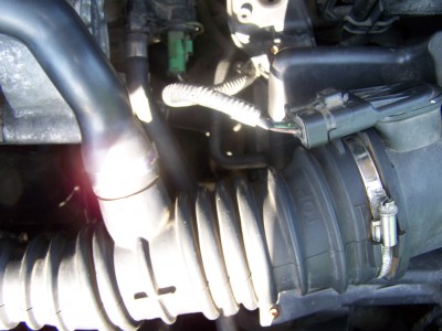

neco jde do vzduchoveho filtru . ale nejsem si jisty jestli je to tato

Ahoj, jak píše Foki, z boku na air boxu, jak je v něm vzduchový filtr je takové gumové kolínko a tam by to mělo být připojené. Pokud jsi ho ovšem neztratil. V tom případě by tam byla už jen dírka!

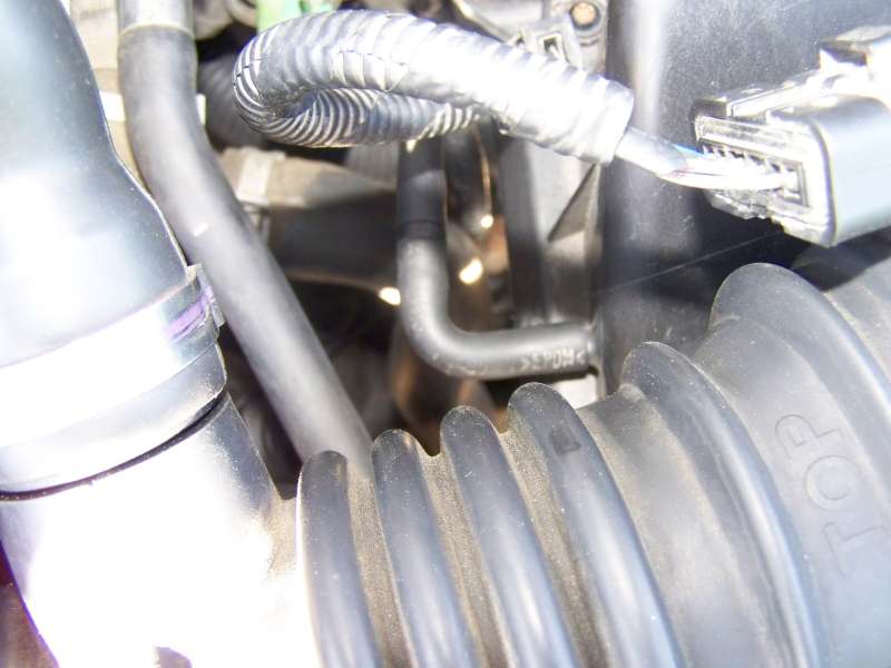

Tak to je ona (s tím kolínkem).

No tak to je ona na 100%. Ale musí jít do toho kolínka.
Trochu mi není jasný proč mu svítí kontrolka motoru, protože to jde do vzduchovýho filtru a mám za to že je to z přepouštěcího ventilu turba. Takže je jedno jestli to jde do filtru nebo do motorovýho prostoru... :nixw:
Zapomněl jsem ji připojit když jsem měnil vzduchový filtr - vyndávám celý filtrbox, páč mám kulatý filtr, a auto jelo úplně normálně a žádná kontrolka nesvítila.
