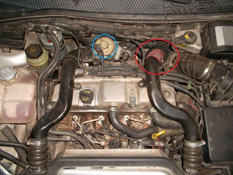

Jeste prikladam foto
to co je v cervenem krouzku je trochu mokre od oleje, a to co je v modrem krouzku je dole take od oleje - tam jak jsou pod tim ty srouby. A prave to piskani vychazí odtamtud

1 Pravděpodobně občas zůstane seklá chcípací klapka v sacím potrubí - vymontovat sání a vše vyčistit,bude tam určitě pěknej humus.
2 Zřejmě z nějakýho důvodu vázne naklápění lopatek turba,třeba je vadný ovládací elektromagnetický ventil.

A co bylo za problém,když to psalo tu chybu? Padal do nouzáku? Jinak tahle chyba nesouvisí s tím,že ti turbo tlačí nadoraz.Tam bude problém buď v tom,že lopatky zůstanou v poloze pro nízký výkon motoru a po přidání plynu se turbo přetáčí (což mu moc neprospívá),nebo to může souviset s problémem č. 1.Koukal jsem,že vývod hadičky pro tlakoměr turba máš vyvedenej před chcípací klapku,takže pokud by se z nějakýho důvodu přivřela,tlak sice vyletí nadoraz,ale motor bude mít málo vzduchu.Kouří to v tento okamžik?
Osobně bych začal tím,že bych demontoval a vyčistil sání a poté případně zaslepil EGR ventil.Je to sice pakárna,ale motoru to určitě prospěje.

Kdyz se zacne turbo pretacet tak to nejak nekouri, vetsinou se to stava az od 3000ot. Tak kde mam zacit, vycistit skrtici klapku? a co pak dal :lol: pomuze me zaslepeni egr ventilu nejak?? Nekteri pisou ze to je dobre druzi ze zase neni :lol:

Zaslepením EGR ventilu se odstraní zanášení sání spalinami z výfuku a u tohoto motoru to ani nehází chybu (většinou).
