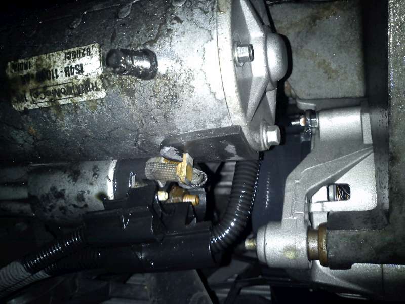

Auto jsem zvedl heverem, udělal několik fotek, ale vůbec netuším odkud to může téct, celý spodek motoru je od nafty. S rodinou jsem chtěl odjet domů na sever čech, ale teď nejspíš budu muset čekat na slitování nějakého servisu v pondělí. Rád bych se zeptal zkušených jestli to nechat na servis nebo odmontovat spodní plastový kryt a podívat se na těsnost všech hadic ? Auto normálně jede v pondělí bych k fa frolík snad dojel.
TDCI 74, 2003 kombi, pocházím z nizozemských dálnic v čechách dožívám poklidné stáří s přetočeným tachometrem

Kapotu jsem samozřejmě otevřel, ale ze shora není vůbec nic vidět. Naopak ze zdola je vidět jak je motor na více částech od nafty. Udělal jsem i několik fotek, můžu přihodit. Proto jsem se ptal jestli není nejlepší odmontovat ten spodní plastový kryt (to asi není nic náročného na demontáž a opětovnou montáž), omýt motor, projet to a zjistit z čeho to teče. Když jsem potom co to vyteklo a odkapalo znovu na chvili zapnul motor, tak nic nekapalo (nevim jestli se mi to hromadilo v tom plastovém krytu). Jako kdyby k většímu úniku nafty motor potřeboval větší tlak a výkon.

uz sem pro sebe malem vytacel chocholouska, jezdil jsem s tim 2 x 100 metru, nic. Pak sem to nekolikrat turoval na 3 tisice otacek narazove a zase nic az ted pred chvili jsem to podrzel na 3 tis. asi pul minuty a konecne starik kapl bozskou
uz tece....zkusim demontaz toho krytu mam tady sekyru a kladivo...nejaky vercajk tu tata urcite ma jdu hledat, vypada to ze si zitra v praci hodim sick day, ponevadz operaci vydim na dlouho s mim "profesorskym" pristupem ke vsemu

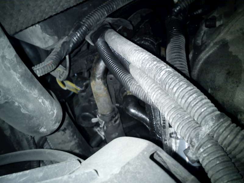

nasel jsem misto uniku
, je to pod svorkou ze spoda hadice na fotce, ta svorka ktera je uprostred fotky, zitra rano se pokusim podivat na to pres zrcatko nebo ze spoda jestli to neni praskly

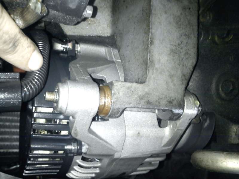

tak je to uplne jinde nez jsem psal, kdyz to stoji na rovine, tak to kape ze spodku alternatoru viz foto., hadicka na ktery mam prst je mokra po ni neco malo stejka, ale jinak jsem vsechny hadice kontroloval a vubec netusim kde je unik, vzdavam to....
dam si tak deset
abych na to zapomnel, zitra se necham odtahnout
jeste jsem doplnil dve fotky porizeny bezprostedne po odstaveni...

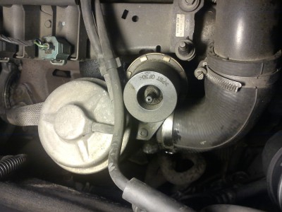

Chlapi, pomoooc, tečie mi nafta z čerpadla, nie veľmi ale serie ma to.
Ráno mám fľak pod autom a asi týždeň cítim po jazde naftu vnútri v aute.
Včera večer som dal dole intercoller a kryt čerpadla.
V kryte ja taká špongia, alebo molitan, celá nasiaknutá naftou.
Zaujíma ma jedna krytka, ktorá je uchytená na dvoch torxoch a je pod ňou tesnenie.
Podľa toho ako bola nastekaná nafta, to vyzerá, že to tečie z pod tej krytky.
Zospodu čerpadla predpokladám niesú žiadne ďalšie spoje.
Čo sa stane ak tú krytku odskrutkujem?
Predpokladám, že je tam nejaký piestik a pružinka.
A ako to pretesniť?
A to najhoršie, ako odvzdušniť čerpadlo?
Serie ma to dosť, lebo to akurát tečie na alternátor a ten by som nechcel znova repasovať, aj keď už sú to dva roky.
Poraďte ak viete.
Díky
A ako to pretesniť?
Poraďte ak viete.
Díky

je to soucast cerpadla a pochybuju ze to nekdo rozebíral , asi bych se optal v bosch servisu .

podľa D.C.M Jan Majernik, veľmi ochotný pán mi prezradil, že to môžem vymeniť, je tam plechové tesnenie pogumované, ktoré som si už objednal.
Ešte zháňam ručnú pumpu, aby som mohol naspäť natlačiť naftu do čerpadla.
Je na to dajaká finta? Či stačí len zapojiť do obvodu pumpu so spätným ventilom a stláčať to neviem koľko krát?
Alebo je treba niečo povoliť, aby vytlačila nafta vzduch preč?
Idem hľadať ešte.
Idem hľadať ešte.
