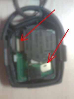

Inac ja som dnes cistil dialkove, pretoze mi uz skoro vobec nefungovalo. Myslel som, ze je zla baterka, ale ked som precistil kontakty na obrazku, tak to pomohlo a uz dialkac funguje aj z dialky a nemusim 10x stlacat tlacitko. :bravo22:
Este by sa zisla nejaka metoda, ako nahradit to zosuchane zlato z kontaktu nejakym zlatym naterom alebo niecim podobnym, ak nejaky elektrotechnit vie ako na to.... :irre:

dokonale to nebude ale možno použiť elektricky vodivy lak na opravu vyhrievanych skiel, dostať kupiť v BBN autodiely, Zvolen napr.
