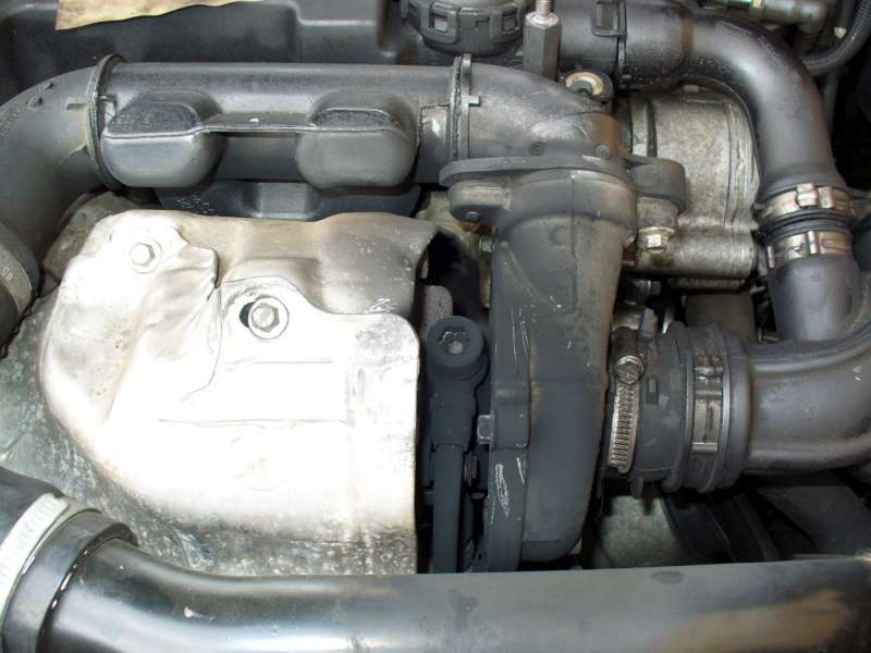

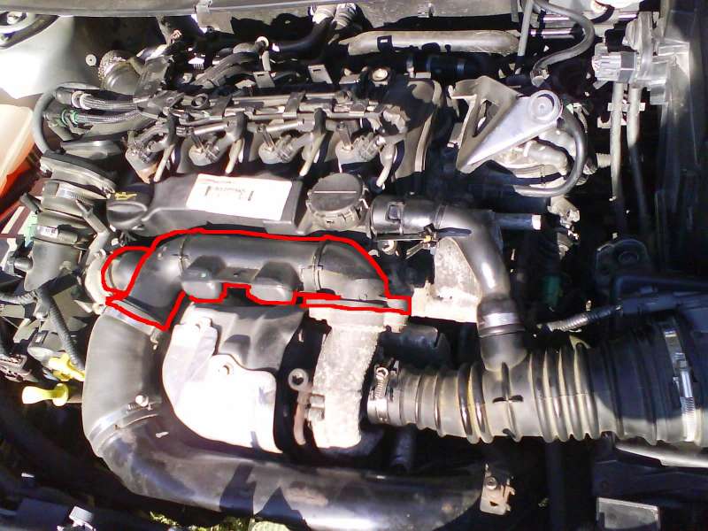

zdravím, fouká mi kouř do kabiny a zjistil jsem příčinu - ulomená patka u šroubu na "hadici sání" tím pádem netěsní těsnění viz obr,
neznáte někdo cenu toho dílu a zda jsem jako amatér schopen si to vyměnit sám
díky
díky

Cenu z hlavy nevím, ale bude to kolem 2000. Někdo to tu řešil ve vláknu kolem turba - myslím. Vyměnit ji zvládneš určitě sám. Jeden šroub a asi dvě stahovací spony na hadicích - v případě DPF.
BTW jaký těsnění? Je tam jen o-kroužek na výstupu z turba.

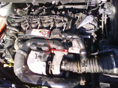

tak je ulomená část na obrázku vyznačená zeleně, možná by stačilo dát nějakou podložku, ale všude okolo jso saze takže asi komplet nový díl bude lepší, to vlákno o turbu sm hledal a nemohla najít, tak jsem udělal nové tema, byl jsem bezradnej:)

To těsnění by šlo vyrobit doma z nerezu, nebo nějakého plechu
Podle mě je zbytečný kupovat novej díl když to stačí jenom odmastit a dát nový těsnění se šroubem

Jsi si jistý, že to je prasklý? Já to mám dle toho nákresu úplně stejné. Došel jsem k závěru, že to tak je asi úmyslně aby se dala trubka po vyšroubování levého šroubu a povolení pravého vytočit směrem nahoru. Měl jsem stejný problém se spalinami a nakonec to byla povolená spona mezi turbem a DPF filtrem. Také jsem měl všude saze a nejvíce jich bylo na tom hliníkovém plechu na turbu. Po sundání byl zespodu úplně černý.
FF II Combi 1.6 tdci, 80 kW, 11/2006, Trend, stříbrná Modus, DPF

tak nevím, když jsem to odkrytoval tak ty saze jsou jinde viz obr.1 saze, těsnění mám stálo 46,- je to zelený O kroužek, nemůže to foukat někde od turba?

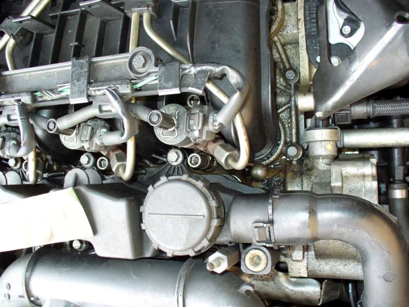

co mně ale dělá starosti - zjistil jsem že mám na motoru v prolisech asi naftu a nevím kudy se tam může dostat je všude a nebyla tam. viz foto 2. nafta, poraďte
díky
díky

Máš podfouklý vstřiky proto je tam nafta
- Příspěvky: 31
- Registrován: 26.03.2012 08:22
- Bydliště: Sibřina
Re: hadice sání
to mě děsí, co to pro mě znamená? asi servis a pár tisíc? kolik? a jak rychle mám jít do servisu
