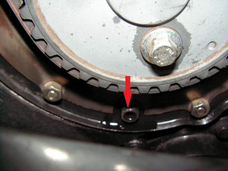

Teče olej
Prosím o radu jestli se někdo nesetka s tím, že prosakuje olej dole u krytu rozvodů, ale není vidět kde přesně se tam bere a hlavně z čeho přikládám foto kde to je označené šipkou a je to foceno ze zvrchu.Díky
Focus 1.8 TDCI 2004 kombi
- Jardak
- Příspěvky: 2711
- Bydliště: Kaznějov
Re: Teče olej
Asi teče gufero za tím rozvodovým kolem.
- bulter2
- Příspěvky: 12
- Registrován: 26.11.2011 18:34
Re: Teče olej
Za tím kolem je vstřikovací čerpadlo? A jestli jo tak kde se tam bere olej? sorry, ale nejsem mechanik tak prosím o vysvětlení.Diky
- Jardak
- Příspěvky: 2711
Re: Teče olej
Za tím kolem je řetězový kolo,který je přišroubovaný na hřídel vysokotlakýho čerpadla. Čerpadlo je poháněný řetězem od kliky.
U tebe to znamená demontáž rozvodů,potom se povolí ty 3 šrouby co drží to kolo a gufero se vymění. Potřebuješ přípravky na aretaci kliky a vačky.

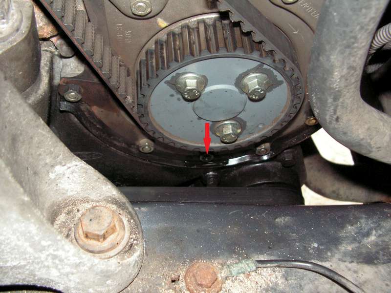

Ahoj , toto asi postihlo aj mňa . / Fofo 1,8 Tddi -2004/ Pred týždňom mi robili rozvody. Nie vo Forde!
A cez víkend som zistil že mi tečie olej. No a ide to až z tej úrovne ako je spodok rozvodov. Tým , že je ten olej rozmetávaný ozub.kolesom tak to presakuje spod všetkých šrobov na tom kryte.
Mám dojem , že po výmene rozvodov to je trocha viac prišponované a to gufero povolilo.
Je to moja domnienka.
Už sa to stalo niekomu?

offo
- Příspěvky: 18
- Registrován: 06.03.2013 19:01
Re: Teče olej
Tak , som to reklamoval tam kde mi robili rozvody. Rozobrali to, a to gufero netieklo tak išli ďalej až dali dole aj ten kryt od rozvodovej reťaze. Bolo tam po celom obvode také tenké plechové tesnennie A povedali , že ti išlo tadial. To tesnenia stálo cez 40 Eur . A že keď je to dole tak vymenia aj to gufero to bolo okolo 30 Eur. Auto som prebral doma pozrel ako je to urobené. Je tam nasratého kopec toho červeného silikonového tesniaceho boredelo. Ale mám Vážne podozrenie že to tečie stále zajtra to prebehnem a budem si na istom. Pravdu povediac s autom ako takým som ešte moc nepojazdil . A začím byť dost nahnevaný hlavne na odvedenú prácu servisu. Len pevne dúfam , že to už nepotečie.
Treba povedať , že to všetko začalo po výmene rozvodov.
Máte niekto podobnú skúsenosť?
FoFo kombi 1,8 Tddi 66kw r.v.2004 plus FoFo II kombi 2,0 TDCi Ghia
- Jardak
- Příspěvky: 2711
Re: Teče olej
Dej fotku. Pokud to těsnění dali nový nechápu proč tam cpali ten silikon. Ale stejně je to divný,spíš to vypadá,že rozvody dělali na tomhle motoru poprvý a rozebrali něco co nemuseli a proto se objevila netěsnost. Tohle těsnění, pokud se to víko nesundavalo nemá důvod začít téct.

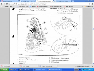

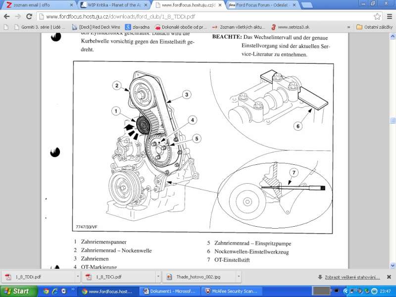

Tak hoši ! Tečie to zasa! Už som fakt naštavaný. Keďže je to čerstvé tak som išiel na jamu a hľadal od kadiaľ to ide. Je tam špatný prístup a nechcel som nič demontovať aby som to mohol reklamovať. Ale podľa toho kam som dovidel to začína pod šróbom ktorý asi drží kladku klimatizácie. Jednoducho to je predná kladka. A šrob ide smerom do motora . Od predku auta smerom dozadu. To aby som upresnil smer. Bohužial fotku nemám . Bolo to v tej jame dosť o držku.
V manuále som našiel obrázok kde sa tam niekde dáva alebo tam je štelovací šrób . Je to písané v nemčine tak len čo som rozumel. Je to označené ako OT Einstellstift. A je to na stránke popisujúcej nastavenie rorvodov.
Je možné , že to tam nejako sprasili?
Tečie to presne na tom mieste kde smeruje šipka!!
