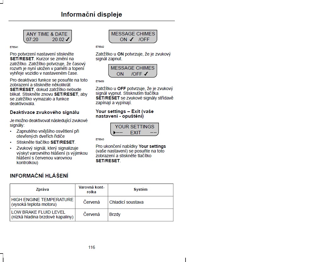

jestli máš návod tak není problém vypnout a když návod nemáš tak si ho najdi na první straně

No nevím jak to teda funguje...já mám nastavený OFF, aby mi to furt negongalo při nízkém stavu paliva, otevřených dveří při nastartovaném motoru atd., ale zapnutý světla při vypnutém motoru a otevřených dveřích mi to gongá pořád

Musím potvrdit totéž. Nic jiného nepípá ale otevřené dveře pořád i když to mám na off.

Jestli to nebude tím že je to součást bezpečnosti při jízdě a otevřených dveří a nejde to vyřadit .nepípá to jen když zapomeneš vypnout světla a vypneš klíček.

Tohle si schválně vyzkouším, jestli mi po vypnutí v menu pípají, nebo nepípájí rožnutá světla. Mně určitě po vypnutí v menu otevřené dveře (a třeba i pásy) nepípají.
