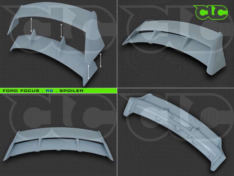

Hledal jsem ale nenašel, takže má otázka zní......
Co třeba udělat pokud chci vyměnit ST křídlo za RS u FF2 před face....resp. stačí pouze odmontovat a namontovat (jako v případě instalece ST křídla na obyč. FF) a nebo je zde nějaká zrada?

originál by měl pasovat jak ulitý kus za kus včetně zapojení třetího brzdového světla, u neoriginálu je možné, že bude třeba "dopasovat".

tady se montovalo taky ale original , tak nevim jak bude pasovat GFK , ale co vim tak jsem kupoval damonovi predni lizatko original a stacilo nalepit ale prahy jsme sehnaly jen laminat a byl to problem je dopasovat musely se prorezavat dolaminovavat a vysledek nebyl az tak famozni .

Kupoval jsem pouzite z RSka (borec vymenil za karbonovy) a montaz ciste vymennym zpusobem. Drzi tusim na 5 sroubech a sponkou k oknu.
