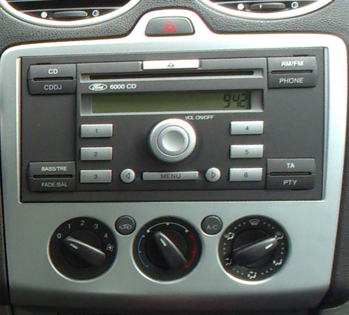

Zdravím muže mi někdo jednoduše poradit jak připojit aux.Jestli to teda jde.?Bylo mi řečeno ze když mam tento tip rádia viz obr tak jediné dražší redukci.
Podle toho co jsem se dočetl tak bych musel koupit nějakou redukci za 2000,-
http://www.soundshop.cz/10942-usb-aux-vstup-ford.html
Nevíte jestli jde udělat něco levnějšího.Nebo koupit něco levnějšího.
Nemusím mít USB. Nebo si mam koupit transmitter
