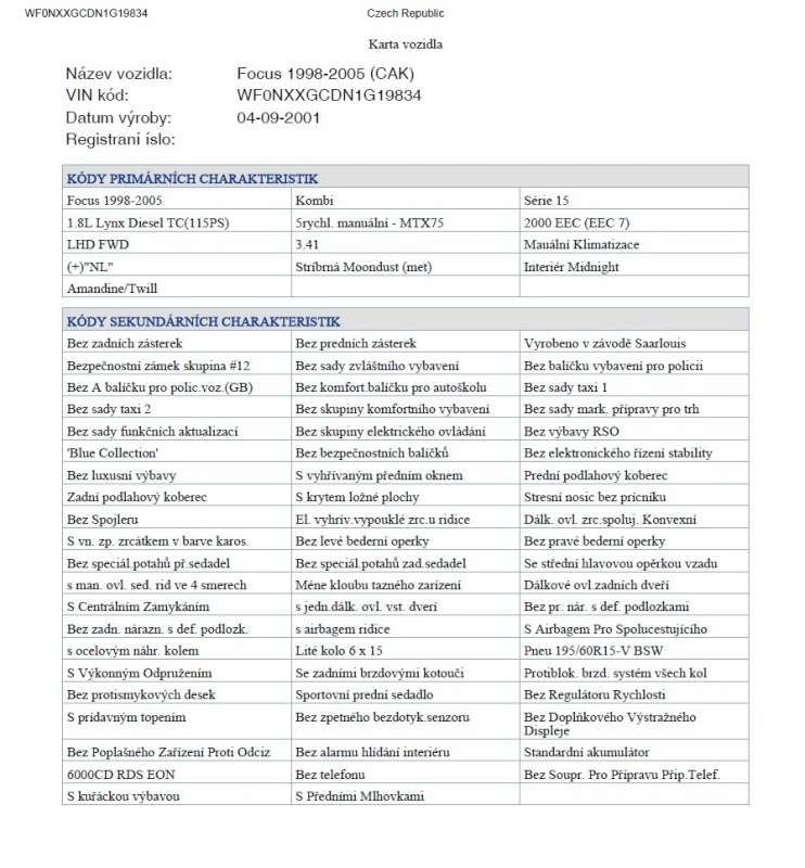

Ahoj, mám stejné podezření na nefunkční či nepřítomný alarm jako Jonage. Mohl by mi někdo vyjet ten seznam výbavy, než se v tom začnu vrtat ručně?
VIN: WF0NXXGCDN1G19834
Děkuju. :palec_nahoru:

Smoulinka01 píše:Ahoj, mám stejné podezření na nefunkční či nepřítomný alarm jako Jonage. Mohl by mi někdo vyjet ten seznam výbavy, než se v tom začnu vrtat ručně?

Příspěvek od Fek » 20.01.2014 21:44
To byl fofr, díky. :gott:
