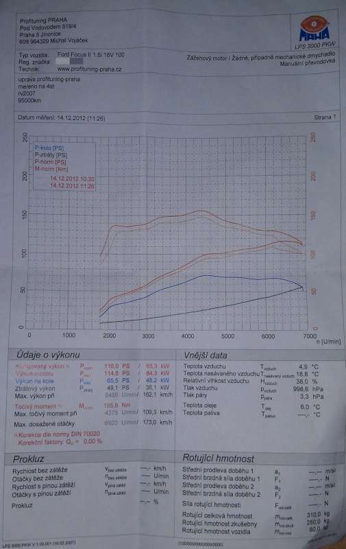

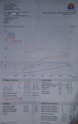

Jen tak ze zvedavosti jsem zajel zmerit a chipnout focuse. Zajimalo me co se realne da z tehle atmosfery ziskat jen upravou řj. Docela me prekvapilo mereni seriovky... 110k a 149Nm na 100oktanovou carreru. Pak se tam nalil upraveny sw a pri prvnim mereni vylezlo 115k a 158Nm a pri opakovanem (viz graf) 116k a 155Nm...takze tak
V maximalni hodnote to sice moc nenarostlo ale od tech 3 do 5tis otacek je tam o 10Nm vic a nad 6tis otacek uz to ted tak neumira jak original. Ze by to bylo nejak extra poznat, to zase ne...ale ochotneji se to vytaci a hlavne pri predjizdeni na dalnici se 3. a 4. rychlost necha lip vytocit do max otacek a je to takove sviznejsi. Takze tak
Celkove shrnuto jsou to vyhozeny prachy ale uz to tam necham

Co to stojí tahle sranda.

co kun, to litr

Chipovat atmosféru

Tak za prvy... psal jsem ze jsem to udelal proto, ze me zajimalo jake navyseni je ralne...protoze nekde nabizeji zvyseni o 15kW a 20Nm
Moc dobre vim jak se obtizne, nebo lepe receno draze ziskava vykon z atmosfer...ladim si i motorku (MT-01)
A za druhy.. z tvych penez to neslo, tak nevim co se vzrusujes...klidne sis ten koment mohl usetrit

Nic si s toho nedělej...
Aspoň někdo do toho šel a ukázal i výsledky

No já jsem o tom taky přemýšlel a našel jsem navýšení o 6 KW a 16NM za 3390,- po slevě! Ale potřeboval jsem od někoho slyšet, že to jsou vyhozený peníze

TI-VCD by mohlo být malililililinko lepší, ale u atmosféry je to neúměrně drahý - kdyby to bylo za litr nebo nějakou podobnou srandu, tak by se o tom dalo uvažovat...ale pokud chtějí 6 tisíc, tak to jsou buď vyhozený prachy, nebo ukojená zvědavost
Pro představu: http://www.superchips.co.uk/search?make ... riant=1937
Ale chtít za to 200 liber...
