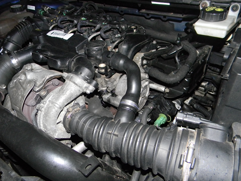

Potreboval by som poradit ake tesnenie hlavy valcov kupit, nasiel som:
61-36265-00
61-36265-10
61-36265-20
61-36265-30
61-36265-40
a od akeho vyrobcu, nasiel som napr. VICTOR REINZ, ELRING
FOFO II hatchback, 1.6 TDCi 80kw, bez DPF, r.v. 12/2004
FOFO II BLUE JEANS
lucky.jack
Příspěvky: 8461
Registrován: 12.03.2011 21:18
Bydliště: v Hradci Královým
Re: Ake tesnenie????
Příspěvek od lucky.jack » 03.01.2013 07:26

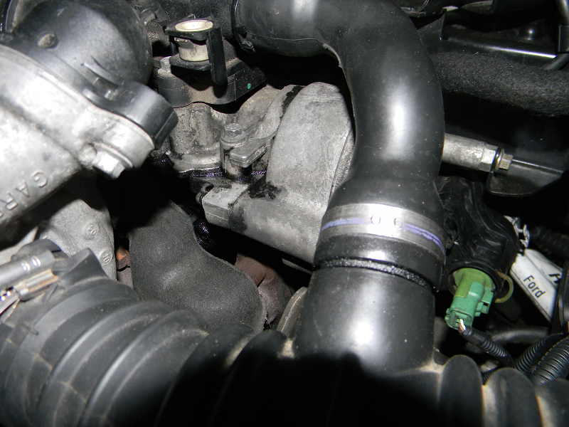

Tloušťku zjistíš podle počtu zubů na těsnění - jaký tam máš musíš vědět ty. Nejsem si jistej jestli jestli to zjistíš před demontáží hlavy. Ale jestli řešíš ten únik oleje, tak třeba u tý vakuovky bych řekl, že máš v háji těsnění pod vakuovou pumpou. Na druhý straně těžko říct...Každopádně nejdřív pořádně umýt a potom pozorovat odkud se to objevuje nejdřív.

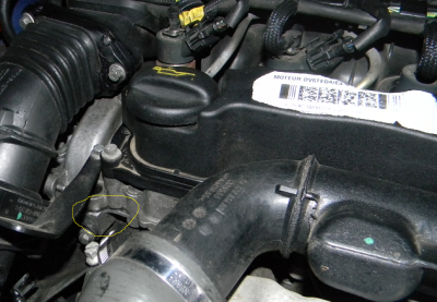

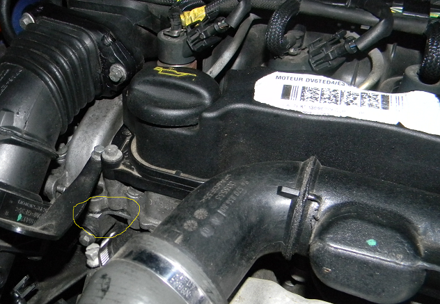

Kde najdem tu vakuovu pumpu... som tu novacek :nixw:
Nasiel som kusok odlomenej hadicky ktoru si mi pomohol identifikovat, ze to patri k nej
http://www.ford-focus.cz/forum/viewtopi ... 96&t=34258

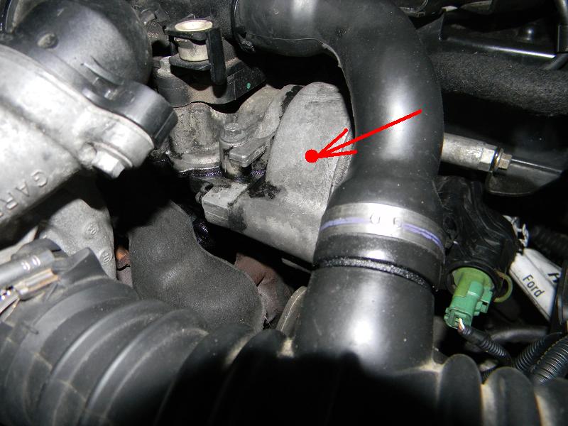

Vakuvka viz obrázek.

Příspěvek od emill225 » 03.01.2013 09:52
Prave som to pomocou google identifikoval.... a co som sa docital tak to ma posobenie na brzdovy pedal, niekto ma tvrdy niekto makky. Moj brzdi bezproblemovo, iba....
Niekedy ked stojim autom na kopci a idem startovat, cize brza-spojka-start, tak pedal je tvrdy uz pri prvom stlaceni a auto ide dole kopcom, na fabii ho mam az po tretie stlacenie makky, potom stvrdne. Ale niekedy mi zaberie aj pri prvom stlaceni a nemusim v kopci pouzit rucnu.
